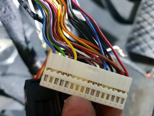

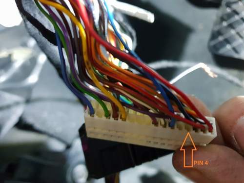

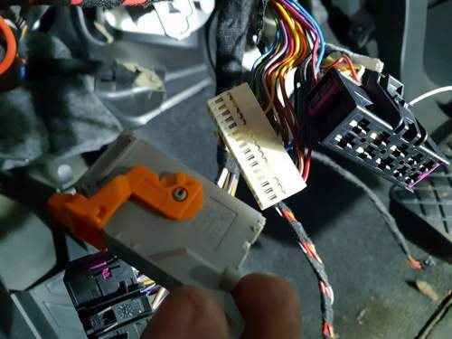

Moin,
ich habe beim Umpinnen der Steckverbindung einige Probleme, da die Anleitung für meine Belegung des Bordnetzsteuergerät nicht ganz zutrifft.
Mein Auto:
Audi A6 4F - Baujahr 2010 (Bordnetzsteuergerät Buchstabe >K)
Original waren die Scheinwerfer 4F0 941 003 CP verbaut (Tagfahrlicht in den Scheinwerfern)
Verbaut werden sollen folgende Scheinwerfer:
4F0 941 030 DD (NSW integriert + Kurvenlicht)
Problem hierbei ist, dass ich am grauen Stecker keine schwarz-rote Leitung habe, welche hier an PIN 4 sitzen soll. Die beiden Kabel, welche zuvor in der Beschreibung erwähnt werden, sind vorhanden und bereits umgelötet.
Im Anhang befinden sich Bilder des grauen Steckers mit den jeweiligen Anschlüssen.
Bild 2 zeigt die Ansicht mit dem Steckplatz Pin 4 welcher sogar unbelegt ist. Schwarz-rote Leitung exisiert an dem Stecker komplett nicht.
Ich würde mich über eine schnelle Hilfe freuen. Gegebenenfalls muss an meinem Baujahr ja gar nicht mehr soviel umgelötet werden?
Freundliche Grüße
Marcel
