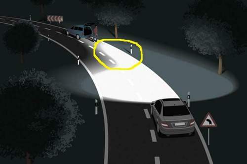

Es gibt da so eine Lösung wie wenn du als rechtsfahrer nach England fährst aber das ist eben nur eine Urlaubslösung damit du nicht in den Gegenferkehr leuchtest, da wird der obere Teil des Lichtkegels abgedunkelt oder in unserem fall zugehalten!!
Das macht keinen Sinn auf dauer !!!

da muß nichts vergrößert werden
die Scheinwerfer für den Rechtsverkehr leuchten mit dem Lichtkegel die rechte Straßenseite aus, die für den Linksverkehr die linke Straßenseite!
Wenn du jetzt mit einem Rechtsverkehrauto im Linksverkehr fährst leuchtest Du in den Gegenferkehr!
Und genau den teil vom Scheinwerfer der den Lichtkegel macht den ich im Bild gelb umrandet habe der wird abgedeckt!
Das führt dazu das der dann leuchtet aber nichts mehr richtig ausleuchtet.
Da die Scheinwerfer vergossen sind kannst Du da nichts umbauen!!!
Mein Bild von vorhin zeigt was bei der Touristenlösung passiert... der Teil der die Straßenschilder ausleuchtet wird durch eine Blende abgedeckt.... damit der Gegenverkehr im Urlaubsland nicht gebelndet wird.
Diese einstellung in Deutschland dauernd zu fahren (oder auch Frankreich) wird Dir spätestens nach 2 Jahren der TÜV bemängeln !
Wie das in Frankreich mit dem TÜV ist weiß ich nicht...aber hier fällst DU damit durch.... Plakette wird verweigert !
Umbauen- das gesamte Innenleben muss umgebaut/getuascht werden.
Deshalb besser gleich den richtigehn bestellen ! 😉
