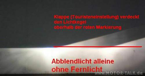

Ja den gibt es.... das umcodieren senkt nur die Spiegel etwas ab... mehr passiert da nicht.
Wenn man es richtig machen will muss man im Ulraub tatsächlich in die Scheinwerfer greifen und den kleinen Hebel betätigen der die Klappe vor den rechts "aufbrechenden Lichtkegel verdeckt.
Es gibt einen Unterschied zwischen Rechts-/Linkslenker !

Die Linkslenkerscheinwerfer, auch die Halogen, haben den Hebel alle.
Die Unterschiede erkennt man nur an der Telefonnummer.
Einen RL (Rechtslenker SW) macht man mit umstellen nicht zum LL Scheinwerfer.
Hier mal ein Bild zum LL SW und was die Klappe (Touristeneinstellung) tatsächlich nur macht.
Touristeneinstellung-scheinwerfer
