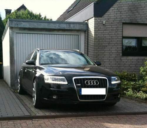

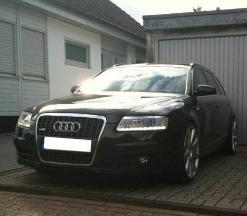

nach wochenlanger abstinenz wegen werkstattaufenthalt zwecks umbau, und jonglieren verschiedener kombinationen ist er nun endlich fertig ! so sieht die winterkonfiguration aus :

umpinnen ist erledigt alles läuft wie in den anleitungen beschrieben.
werde den rest heute zusammenbauen und morgen beim 🙂 die sw einstellen lassen und den komponentenschutz rausnehmen lassen.
fotos folgen
dank nochmal für die hilfestellung
@ll
Xenon Grundeinstellung plus entfernen des Komponentenschutzes hat 35€ beim 🙂 gekostet.
Jetzt geht auch wieder die SRA
Foto2
Foto2
Foto3
sehr fein. Sieht gut aus.
@psychoo
passt du überhaupt rein in die Garage? 😁
@topshooter
ist maßarbeit aber passt Habe ein paar hilfsmittel in der garage verbaut seitdem läufts wunderbar. Aber im nächsten haus kommt ne doppelgarage hin mindestens ;-)
