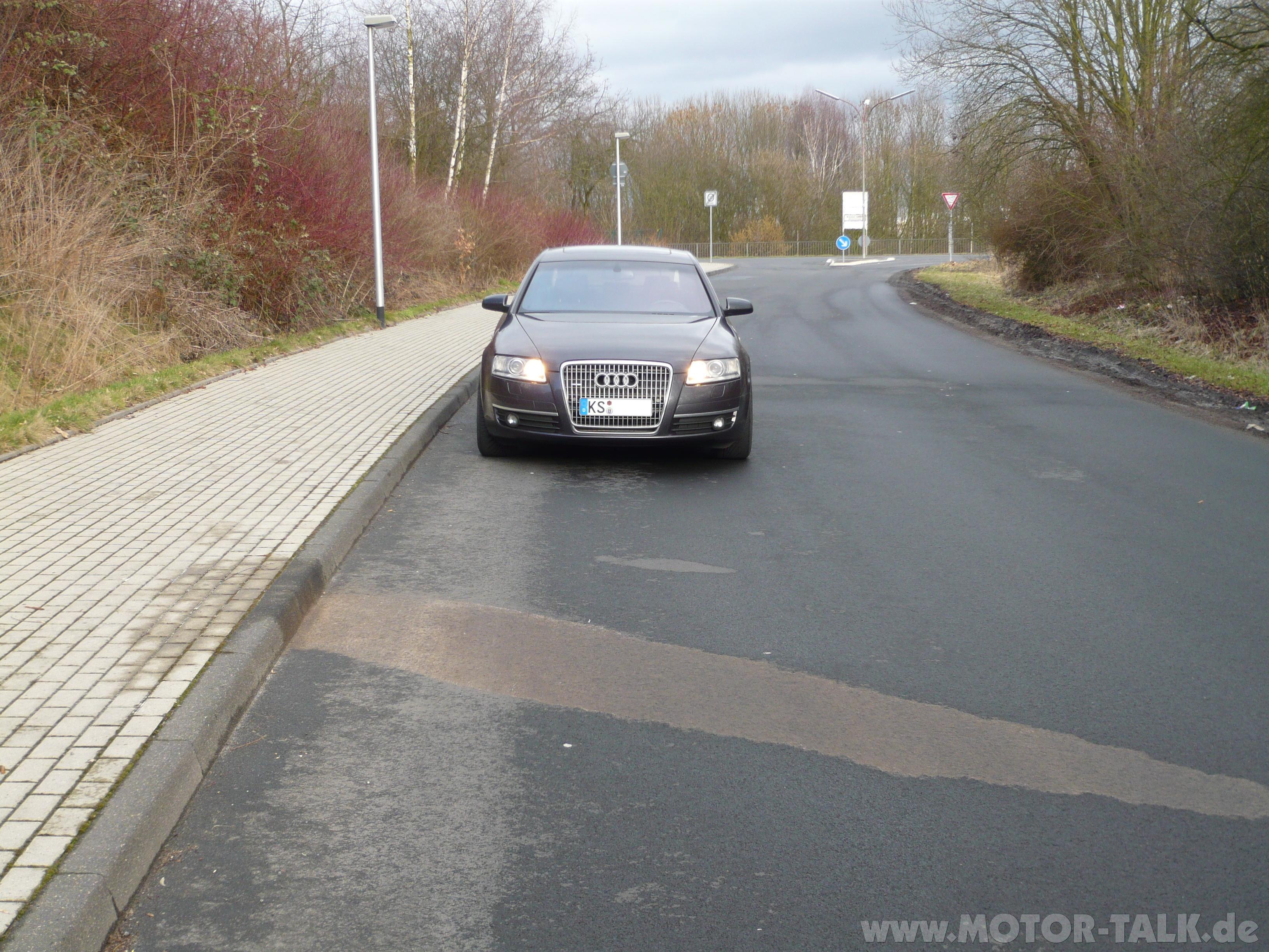

nach wochenlanger abstinenz wegen werkstattaufenthalt zwecks umbau, und jonglieren verschiedener kombinationen ist er nun endlich fertig ! so sieht die winterkonfiguration aus :

ausserdem sind unsere Vor - FL 4f leichter auf RS6 als auf FDL zu programmieren lt meinem freundlichen .... so ein glück ...:)

naja, er is noch nicht zurückgeschickt, aber er kostet offiziell .... halt dich fest, oder setz dich hin .... 3 9 6 € !!!!!
Themenstarteram 13. März 2009 um 21:14
ich muss aber gleich dazusagen dass mir 2 verschiedene parkschäden, von 2 ( gar nicht so unhübschen ) damen, die so nett waren den schaden zu melden, zu diesem luxus verholfen haben - hat also grossteils die versicherung gedeckt, ausser die aufpreise des 2ten scheinwerfer und des grills und spielereien die ich noch wollte - der umbau hat in summe ( mit lackieren der lufteinlässe und dem versetzen der parksensoren - wems noch nicht aufgefallen ist :) ) inklusive arbeit und lack 2345 € gekostet ... der freundliche machts möglich :)

das muss ein s6 oder allroad grill sein ... glaub ich ...:confused:
Super! Finde ich 1a die Front! zumal es trotz "Chrompaket" trotzdem gut aussieht. Habe auch den RS6 grill hier, aber noch nicht eingebaut, finde den komplett schwarzen doch besser wenn ich mir deinen anschaue.:D
Der absolute Hammer sind die Scheinwerfer!!!! Brauchtest du kein anderes Steuergerät dazu? Und kannst du nicht die original Nebler behalten und die im Scheinwerfer deaktivieren?
und haben die tt-felgen nicht eine zu geringe traglast für den 4f?:confused:
Alles in allem ist dein Front-Umbau bisher meiner Meinung nach der beste hier;)

nein das geht ohne steuergerät, musst nur mit dem VAG tester deinem 4f sagen, dass er jetzt ein RS6 is, dann klappts auch mit den scheinwerfern.
die originalen nebler sind eh noch aktiv, aber ich will dei in den scheinwerfern aktivieren - sind heller , und das gelb zu xenon sieht besch.... aus
und das mit der traglast lässt mich grad schlucken .....
