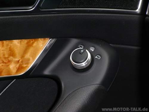

ich würde dir empfehlen einfach regelmäßig die Bucht zu durchsuchen. Als Suchbegriff "Audi 4F" eingeben. Ich hab da gestern sogar einen Spiegelversteller mit Aluapplikation gesehen (29,00 Euro).
Wenn es für dich eine Alternative ist, schau dir mal meine Variante an (Bild im Anhang).

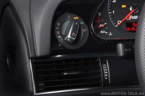

Hat vielleicht jemand ein Bild von besagtem Lichtschalter?

der hier?

danke hab da was bei ebay gefunden,hab den Händler mal angeschrieben er soll mir mal die Teilenummer schicken! Der Preis macht mich da etwas stutzig,sind zwar nur 30Euro aber mal schauen ob er das macht.thx

mmh seh gerade das bei dem Luftausströmer seitlich die abdeckung dunkel !Beim Zündschloss das gleiche mhh!
Ist das dieses NERO??
Hast evtl davon paar Teilenummern?

ist nur ein Bild von irgend so 'nem RS6 :D - keine Nummern
