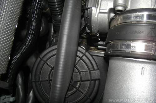

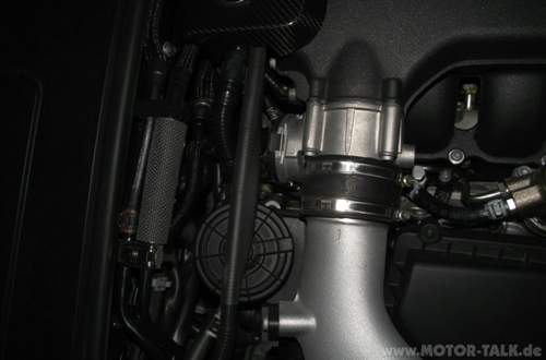

Soo, war mal schnell nachschauen...
Also am Kettendeckel sehe ich kein Öl! 😁
aber am Ventieldeckel ist es etwas feucht, ich denke aber das das normal ist!
hier mal zwei Bilder, auf der linken Seite ist es nur minimal an der selben Stelle.
Dscf0123
Dscf0122
Von oben konnte man es bei mir nicht sehen. Die äussere Seite von den Zylinderbänken sieht man ja nur von unten. Musst du leider auf die Bühne und am besten die Abdeckung unten runter. Ein wenig schwitzen ist am Ventildeckel wohl normal, aber die kettendeckel sollten sauber sein. Bei mir war es aber schon so schlimm, dass der Achsträger schon richtig am tropfen war!
Ich drück dir die Daumen!
