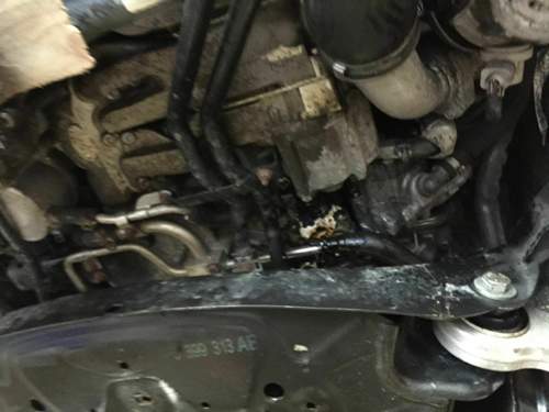

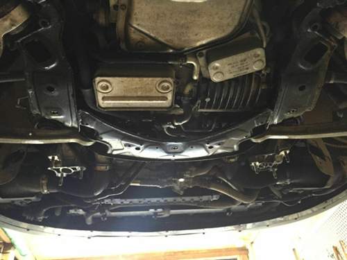

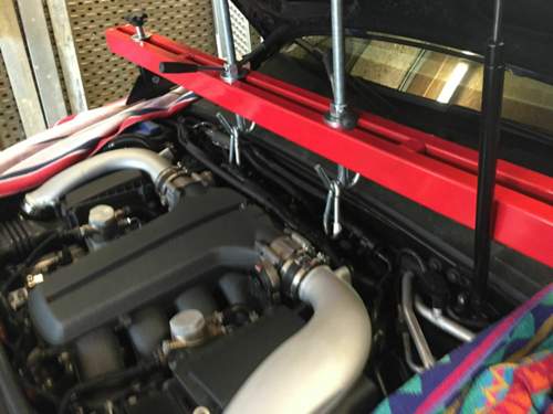

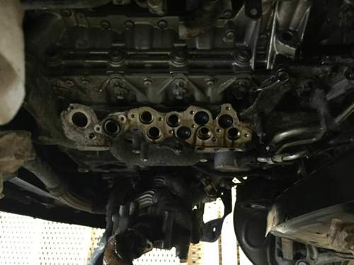

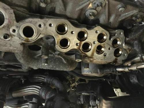

wollte euch heute informieren, das ich in der letzten Woche das Wechseln der Dichtung bei der Ölpumpe selbst durchgeführt habe.
Bei mir ist das Öl aus dem Antriebsflansch der Ölpumpe gekommen.
Es ist definitiv möglich die Ölpumpe ohne das der Motor ausgebaut werden muss ausbauen kann. Der Ausbau der Pumpe macht schon Arbeit und dauert schon einige Stunden.
Wir brauchten für den Aus- und Einbau an die 25 Stunden.
Es musste der Aggregatenträger, einige Schläuche und Motoranbauteile demontiert werden und der Motor musste oben abgefangen werden.
Ich hab gleich einige Dichtungen und Schrauben gleich erneuert.
Es wurde gleich die Kühlwasserpumpe generalüberholt (gereinigt und neue Dichtungen)
Für euch habe ich einige Bilder gemacht.
Img-3088
Img-3094
Img-3098
+7
Für Dichtungen und Schrauben wurden ca. 450 Euro investiert.

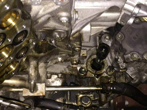

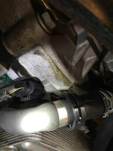

Meins Du das (s. Bilder)?
Das sieht da aber eher nach dem angeflanschten Getriebe aus.
Ist das auch ein Simmering oder so Dichtmasse?
Nach Motorwäsche von unten und 200km Fahrt hat es so ausgesehen.
Ich mache mir da etwas Sorgen jetzt.
Mein Cousin (KFZ-Meckaniker) meint, dass es eventuell vom Abdampfen kommen könnte und das jetzt in der Ritze noch runterläuft.
Dafür würde wohl auch der "Fluss" in Fahrtrichtung sprechen.
Was meinen die dazu, die schon mal Probleme an der Stelle hatten?
Ausserdem kam beim Anlassen ganz leicht blauer Rauch.
Gruss
jk
