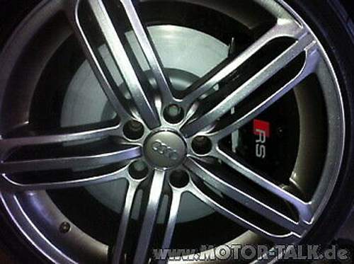

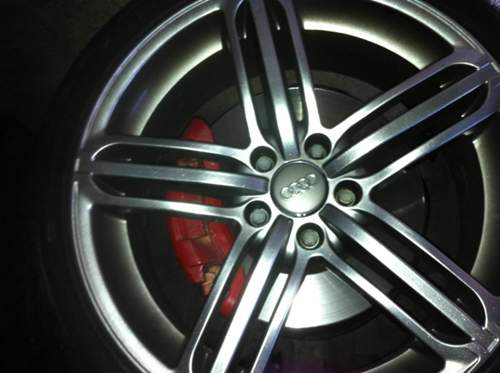

Ich habe mir damals gleich die 390mm Anlage gekauft.
1450 Teuronen
So SIe passt 🙂
Mit den 360mm Scheiben gehts so dass auf beiden Seiten die Klötze schön rein flutschen 🙂
Platzt naja vorne zu den Speichen hab ich ca 8mm luft und 18 Zoll ist Pflicht.
Img-1755
Img-1756
Dann lag ich ja doch richtig mit den 360x34mm Scheiben.
Bin mal gespannt was du nach der Einfahrzeit berichten kannst.
Also meine 17er passen im Winter auch noch.
Jap
War auch noch sehr unsicher Weil ja die Serien Bremsscheibe nur 30mm hat und ich nicht sicher war ob der Sattel dann trotzdem mittig der Scheibe sitzt aber geht 🙂
lg
