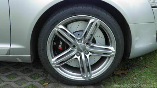

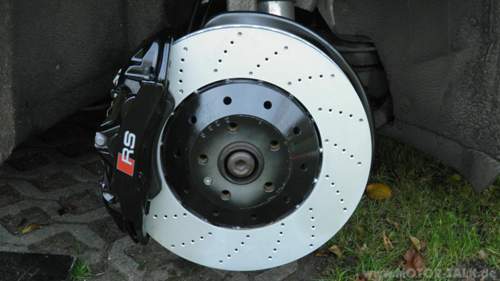

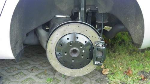

Hallo Zusammen,
jetzt bin ich endlich fertig mit meinem Umbau auf RS6 Bremsanlage VORN 390x36mm und HINTEN 356x28mm. Nach langer Teile Suche für die Hinterachse, konnte ich endlich alles einbauen.
Neu Stahlflexbremsschläuche wurden natürlich auch gleich mit eingebaut.
Für alle die Vorne auch umrüsten wollen: Die kleinsten Räder müssen 8,5x19Zoll sein mit ET43, bei meinen ET48 musste ich noch 5mm Spurplatten unterlegen und das ist schon sau knapp, muss nochmal prüfen ob meine 10mm besser passen.
Das ganze mal wieder umgebaut ohne Hebebühne.
MfG

Cool. Darf ich fragen was Du insgesamt dafür bezahlt hast?
rund 2500€ für Vorn und hinten, Vorn komplett Neuteile, hinten gebraucht.
Ganz schön viel. Wie ging der Einbau von statten? War es einfach oder schwer? Kannst Du schon was zur Bremswirkung sagen? Bin auch am überlegen, aber dann müsste ich mir neue Winterräder (bis jetzt 17"😉 holen und die Reifen sind erst neu. :-(
Also Montage ist ziemlich einfach. Audi hat gerade angerufen, meiner ist bei der Inspektion, die codieren im Bremsensteuergerät die große Bremsanlage gleich mit ein, bin mal gespannt was die da wieder bauen.
Bremswirkung war noch nicht ganz so toll, muss sich erstmal alles einbremsen und vielleicht bewirkt das codieren ja auch noch was. Mal schauen.
Das würd mich mal interessieren was die da eincodieren. Hab nämlich auch die RS6 Bremse drin. Da ist nichts umcodiert worden, wie bei den anderen auch welche die RS6 Bremse verbaut haben.
Kannst ja mal berichten was da umcodiert wurde und ob sich da was geändert hat.
