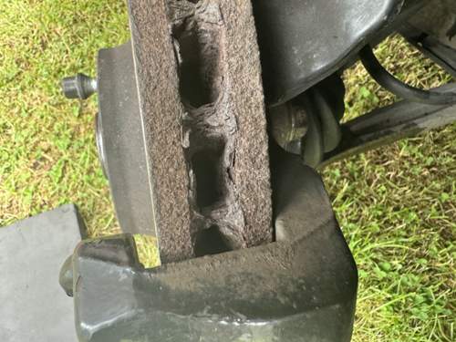

auf dem foto sieht man deutlich, dass die eine seite anliegt
Fahrerseite

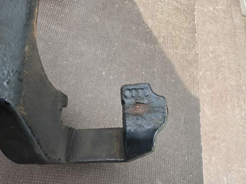

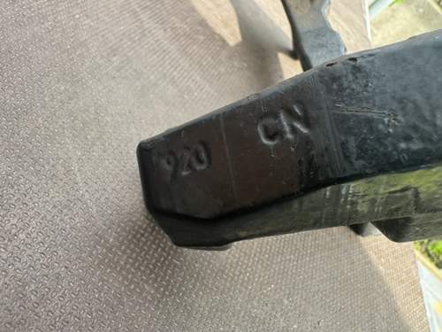

Schau mal ob du eine Nr am Sattelträger findest laut Teileprogramm 4F0615125B li u re gleich
beim A8 (2009) ist es der gleiche Sattel aber der Träger hat 4E0615125C zumindest wirkt es beim Teileprogramm so
die Sättel unterscheiden sich nur im Index D u E
nicht das du Teile vom A8 hast- wäre nur eine Vermutung

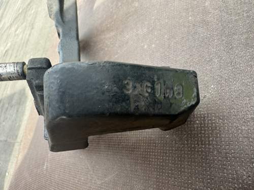

teilenummer ist da nichts auf den trägern sowie auf den satteln. nur audi logo und einige keinnzeichnungen.
Dann hilft nur eines , einen Sattelträger fürn S6 neu bestellen und probieren
