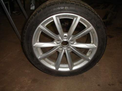

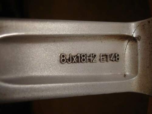

habe heute auch auf die S6 (S8) - Bremsanlage umgerüstet.
Da das Thema nicht mehr so spannend ist, habe ich kaum noch Fotos gemacht....
Aber 2 Dinge für die Nachwelt:
- Die 19" Segment Speichenfelgen passen nur mit Spurplatten. Die Bremssättel liegen ohne Spurplatten an den Speichen an...
- Meine 18" Winterfelgen (original Audi) passen auf keinen Fall auf die S6 Bremsanlage...🙁.
Dimensionen siehe Fotos. Die Felge liegt im Bett voll an den Bremssattel an....
Da helfen auch keine Spurplatten....
Wer also noch 18" Winterreifen mit Felgen sucht: Melden;-).

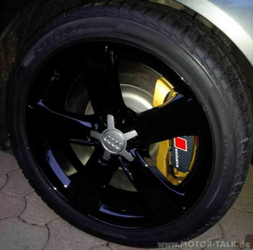

18" geht schon, knapp aber geht ;-)
