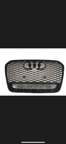

@jebigajohn schrieb am 25. April 2021 um 18:46:33 Uhr:
Hallo, ich hab mir am Freitag den RS-Grill von DM Autoteile in meinen A6 bauen lassen.
https://www.dm-autoteile.de/...t-fuer-Audi-A6-4G-ab-2014-2018-kein-RS6
An sich bin ich sehr zufrieden mit der Optik, allerdings fehlt eine Aufnahme für die Audi Ringe.
Weiß jemand welche Aufnahme ich da benötige? Scheinbar muss sie genietet werden, zumindest sind dort Aufnahme Punkte.
Schau mal ob du dort den richtigen findest.
https://www.communibuy.shop/produkt/logohalter/

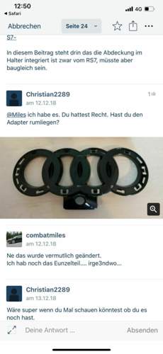

@Christian2289 schrieb am 12. Dezember 2018 um 22:18:02 Uhr:
@Miles ich habe es. Du hattest Recht. Hast du den Adapter rumliegen?
Könntest du vielleicht mal die Teile Nummer von dem Ring Halter mit Kamera Aufnahme hochladen? Ich habe mir gerade Den Grill gekauft vom vor Facelift und suche dafür jetzt die Ring Aufnahme mit Kamerahalterung
VFL oder FL?
EDIT: Hast ja geschrieben: für Vor-Facelift.
@roberto9784
Sollte die Nummer 4G0 853 391 C sein, wenn Umfeldkamera PR-KA6 ist. In glänzend schwarzt hat er die Nummer 4G0 853 391 C T94. Das Ding nennt sich "Adapter".
Ohne Garantie!

Natürlich nicht, passt ja nicht, der hier ist ja auch nicht Original oder ?
Natürlich ist das ein Originalgrill und auch der Adapter ist original. Der auf dem Bild was ich geschickt habe ist glaube ich für Facelift denn soweit ich weiß beim vor Facelift ist die Kamera in den Ringen drin kann das sein?
Ich meinte den von DM Autoteile 😉
@roberto9784 schrieb am 22. Mai 2021 um 13:36:30 Uhr:
Nein, das kann nicht sein. Die 360° Kamera sitzt bei allen unter den Ringen. In den Ringen sitzt nur die Nachtsichtkamera und zwar im linken Ring in Fahrtrichtung.
Sowohl FL und auch VFL haben diesen Adapter, wie auf Deinem 2ten Bild mit der Kamerahalterung. Oder eben ohne diese, wenn keine verbaut ist.
Danke für deine Antwort Rowdy_ffm. dann muss ich mir jetzt so einen Halter besorgen weil ich rüste vorne die Kamera nach und habe jetzt einen Originalgrill mit Aussparung aber ohne ringhalter...
War der gebraucht? Normalerweise gibt es keinen Grill für "mit Umfeldkamera", sondern nur einen für alle. In der Anleitung von Audi steht dazu drin "mit Werkstattmitteln anzupassen" und eine Zeichnung, was wegzuschneiden ist. Damit ist gemeint, dass man das Loch in den Waben selbst ausschneiden muss.
