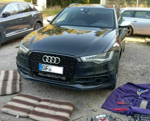

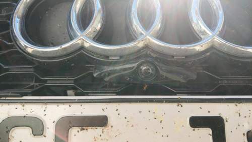

Die Bastelstunde der Kamera ist weniger Ärger als du denkst (sofern du die richtig rum einklebst) und bevor du dich noch länger rumärgerst...
Die Stoßstange ab und Grill rauspoppeln ist auch schon ganz schön fummelei, da kommt es dann aufs bissl einkleben auch nicht mehr an. Aber bevor der Kleber hart wird die Perspektive am Monitor überprüfen!
Bei meiner 360* passt es nicht ganz sondern fällt etwas ab vorn das Bild weil sie ein wenig zu geneigt nach unten schaut!
Und mit Silikon befestigen das stand bei mir damals auch schon als ich da versucht habe einen zu bestellen!

Was mich aber viel mehr stören würde, als das Einkleben: Original wird die Kamera von hinten durch das angefertigte Loch in den Waben in die vordere Verkleidung gesteckt und von hinten mit einer Halterung verschraubt. Vor der Verschraubung kann man sie noch in der Höhe justieren. Bei den Zubehörgrills wird die Cam auch durch das angefertigte Loch in die vordere Blende gesteckt, hat aber für die hintere Halterung keine Befestigungspunkte. Deswegen muss die Kamera eingeklebt werdne mit Silikon oder Heißkleber. Danach ist sie nicht mehr justierbar.
Ganz ohne Nacharbeiten geht es in keinem Fall, bei OEM-RS6-Grill mit VIEL Arbeit beim FL, beim VFL mit überschaubarem Aufwand. Bei Zubehörgrills immer mit ETWAS Arbeit und etwas Improvisation.
@Rowdy_ffm schrieb am 21. September 2020 um 10:04:17 Uhr:
Das stimmt so nicht. Mein Nachbau hatte hinten die Befestigungspunkte für die Original Halterung von der Camera. Ich musste nur die Waben ausschneiden. Die alte Abdeckung vorne habe ich angepasst und am Grill befestigt.

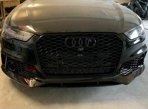

Ich tendiere dazu den Mehraufwand eines originalen Grills in Kauf zu nehmen. Für die Kamera gibt es ja ein Zubehörteil, welches dann in den Grill eingepasst wird, oder? Bei einem, der derzeit bei Kleinanzeigen inseriert ist, sieht es zumindest so aus!?
Gibt es auch für das PDC Clips, oder wo werden die befestigt?
Was mich auch noch interessieren würde... scheint eigentlich irgend etwas unschönes durch die Rauten durch, was vorher lackiert oder verblendet werden müsste?
@redsun44 schrieb am 21. September 2020 um 12:19:32 Uhr:
Habe das Styropor entfernt und den Aluträger Schwarz gemacht. Das Kunstoffteil oben musste ich ebenfalls bearbeiten damit es durch die Waben nicht sichtbar ist.

Also ich klebe alles, was halten soll mit Sikaflex 221!
Und genau deshalb hab ich mich auch gegen X-Tuning entschieden, war auch ein Riesen großer Heckmeck, Lieferschwierigkeiten trotz das er verfügbar war, telefonisch NIE jemanden erreicht, Kauf dann mach 2,5Monaten abgebrochen und noch lange rum diskutiert bis ich mein Geld zurück hatte! Nie wieder X-Tuning!
Ich hab mir dann wo anders einen her besorgt, der hat super gepasst, das einzige was ich weggeschnitten hat von der Stosstange das Gitter dahinter... die Styropor Verkleidung vom Pralldämpfer raus und den schwarz lackiert. PDC Aufnahmen waren im Grill alle vorhanden, einzige was ich noch machen musste für die Night Vision einen Ring freischneiden. Die Halterung für die 360 Kamera war dabei, passte perfekt in die Waben, die auch ausgeschnitten waren und keine so eine Bastellösung aus Originalen Halter und Zubehörgrill... die Kamera ist nur in die Wabenhalterumg geklebt.
