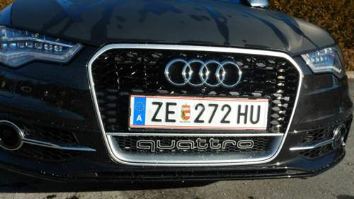

Hat jemand von euch den RS Grill am Facelift (ohne S line)?
Hallo miteinander,
ich bin auf der Suche nach einem Kühlergrill in RS6 Optik. Hatte mal gelesen das der vom "Motors Fanclub" richtig gut sein soll, aber derzeit nicht verfügbar ist. Habt Ihr mir eine andere gute Alternative? Vielen Dank.

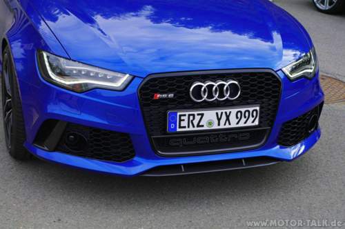

Muss das Thema mal wieder auskramen....
Ich hätte gerne den Kühlergrill mit dem Quattro Zeichen unten drin. Habe mir schon den Originalen bestellt, da dieser normalerweise Plug and Play ist. Blöd ist nur, dass ich einen VFL habe und nur die FL RS6 Modelle das Quattro unten drin stehen haben. Und VFL und FL sind ja leider nicht kompatibel.....
Hat jemand eventuell schon einen Grill aus dem Zubehör der RS6 Optik hat mit dem Quattro Schriftzug unten drin für die VFL Modelle?
die VFL haben selbstverständlich AUCH den Quattrotrichter mit Schriftzug...
Audi-combatmiles504
Also ich hatte beim Audi Händler angerufen und der hatte im ETKA nachgeschaut. Alle VFL RS6 Modelle hatten nur das Wabengitter ohne Quattro Trichter und Schriftzug. Er hatte es über das Modelljahr heraus gesucht. Ich hatte mir den Grill 4G0-853-651-BD-T94 bestellt und es passte nicht in die Stoßstange....
Naja, hab jetzt den Kühlergrill vom RS6 VFL bestellt und über Ebay das Quattro Schriftzeichen. Somit habe ich ja eigentlich auch alles was ich wollte ;)
Es gibt auch VFL mit Wabengitter und Quattro Trichter/Schriftzug... kann man problemlos bestellen.
Du hast dir einen FL Kühlergrill bestellt laut Teilenummer, deswegen passt der auch nicht in deine VFL Stoßstange.
