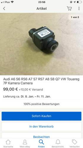

Kann mir einer sagen ob ich die Kamera auch benutzen kann als Frontkamera? Habe ja Frontkamera, nur das Bild bei mir ist durch Steinschläge nicht mehr der Hit.
TN: 5Q0 980 546 A
Nee Stammt sie nicht.. 😉 wird aber auch im Passat verbaut...dort ist sie Front-, Rück- und Seitenkamera. Nun die Frage ob sie auch bei uns als Frontkamera funktioniert

Bei Umfeld im A6 4G sind *alle* Kameras gleich. Egal
ob vorne, links,rechts oder RFK: Das Kameramodul
ist immer 7P6 980 551 C und ist somit aus der Basis
des Touareg.

Das Original die Kameras vom Touareg 7P drin ist, ist mir klar. Siehe meine Fragestellung: Ob die Kamera 5Q0 AUCH funktioniert. Mehr nicht. Ich habe die Kamera lediglich aus dem Panamera ausgebaut um sie dann Mal zu testen. Es hat nichts mit Geiz zutun. Wenn man im Forum Tips geben kann und diese noch dazu führen etwas Geld zu sparen.
Ich habe Deine Fragestellung sowohl gelesen, wie auch verstanden.
WIE soll Dir das einer beantworten? KEINER (ausser dem Hersteller
und der tumelt sich wohl kaum auf MT) kennt die genauen Daten der
Kamera, geschweige den die Software, die sich auf der Kamera
befindet. Die Daten werden nämlich nicht analog sondern digital
Übertragen. Da braucht nur im Protokoll ein Bit anders zu sein
und dann funzt es schon nicht. Von gravierenderen Sachen wie
Auflösung, Baudrate, Farbtiefe mal ganz zu schweigen (deshalb auch
mein Kommentar mit den unterschiedlichen Teilenummern wenn es
die gleiche Hdw/Soft wäre. Das wäre nämlich logistisch gesehen
schon totaler Schwachsinn).
