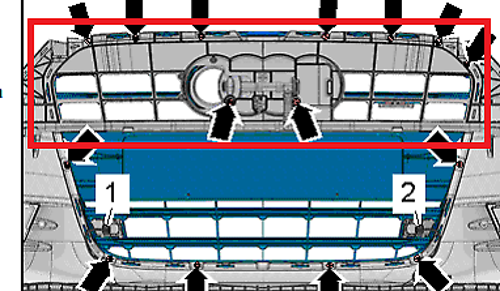

ich glaub ich hab das Problem gefunden.
Wie auf dem unteren Bild abgebildet (siehe rote Umrandung) - der Kühlergrill ist in Blau abgebildet - ist da wo der Kühlergrill eingebaut wird, serienmässig im oberen drittel eine Verstrebung eingebaut. Die Frage ist ob man diese Verstrebung ausbauen kann ohne das es Probleme mit der Steifigkeit der gesamten Stoßstange gibt.
Mit der Verstrebung lässt sich der Zubehör-Grill auf jeden Fall nicht einbauen.
Hab mal bei ebay ein paar Auktionen von Frontstoßstangen ohne Grill angeschaut und da sieht man die Verstrebung die ich meine recht deutlich.
Habt Ihr diese Verstrebung einfach ausgebaut? ist diese überhaupt notwendig?
Grüße aus Bayern
Matthias
Bild-1
Die Grill´s Passen ohne Probleme wenn die Verstrebung drin ist. War bei dem FCA Grill so, und ist auch jetzt mit dem RS Grill so. Würde da oben nicht dran rumsägen.
Wie schon mal geschrieben: Der China-Grill erforderte leichte Anpassungen, aber nicht an diesen Verstrebungen. Beim original RS6-Grill mussten im oberen Bereich nur die Anschraubdome am Grill weggedremelt werden und an der oberen Strebe der Lücke unterm Grill musste etwas Platz für die Befestigungsschrauben des Quattro-Trichters geschaffen werden. Sieht man von außen aber nicht.
Die Verstrebungen im oberen Drittel der Stoßstange brauchte man im keinen Fall anfassen/verändern. Bei genauem Hinsehen sieht man sie natürlich durch den Grill, was den Einen oder Anderen optisch stören könnte. Mich hat es nicht gestört, da man es nur bei günstigem Lichteinfall sieht und wenn man etwas in die Hocke geht. Aus Stabilitätsgründen würde ich da auch nicht unbedingt dran rumsäbeln.
