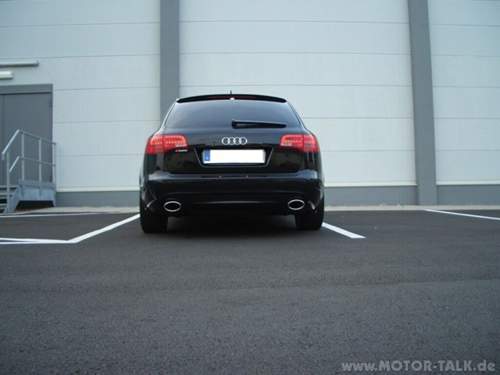

Hallo;)
Das ist mein Audi...
Hab den Diffusor angepasst,sieht aus wie Original!!

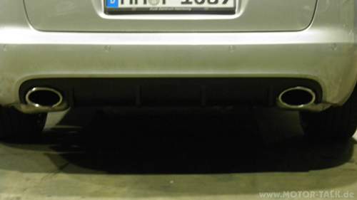

ich habe diesen gekauft Diffusor gekauft, ganz frisch auf dem Markt.
http://www.ebay.de/itm/110737006323?...
Leider nicht ganz perfekt. Ich habe Ihn anpassen müssen auf meine RS6 Auspuffanlage siehe Foto.
Die Orignal Löcher im Diffusor nur 120mm breit. Bin noch nicht ganz fertig und dann gibt es bessere Bilder. Die Halter zum einclipsen sind etwas empfindlich und brechen schnell an, am Besten einmal montieren und dann in der Stoßstange bearbeiten.

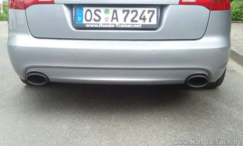

Ich habe das so gelöst, siehe Foto :)
S-Line Difusor musste daran glauben....kann sich sehen lassen, oder ??

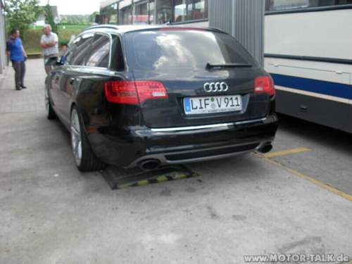

Hallo Zusammen,
ich habe meinen Umbau auf RS6 Heck abgeschlossen.
Jetzt fehlt nur noch Vorn, angepasst ist die RS6 Stoßstange, muss nur noch zum Lacker.
MfG.
is gut geworden willst du den noch lackieren lassen ?
Erstmal nicht, vielleicht später in Glanzschwarz.
Glückwunsch...gut gemacht!

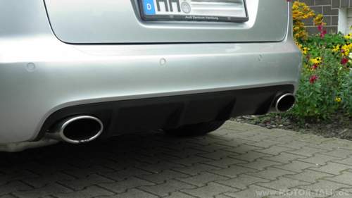

Da ich schwenkbare AHK drunter habe blieb mir nur das bearbeiten der S-Line Stoßstange.....
Für die fehlenden Flapps ist gerade was in arbeit... dann folgen Bilder.

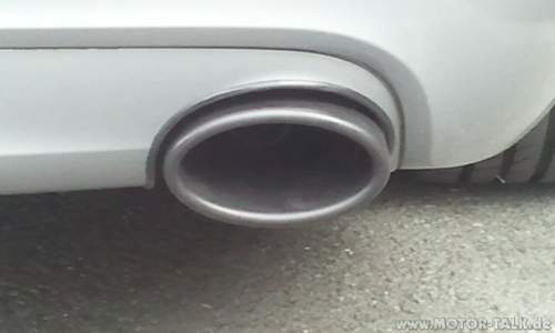

Noch als Info an Alle, der Diffusor ist kein orig. Audi Teil, dieser ist von Cult-Society.
ja den von Cult wollte ich mir auch erst holen hatte damals alle Teile für meinen Golf 3 von denen Top Quali
aber die Aussparung bei denen ist doch auch nur für Einzelrohre oder nicht ?
Ja leider, die habe ich dann vergrößert. Als ich bei denen angefragt habe sagten die mir, dass die Ausparrung 130mm sein sollte, aber stimmt auch nicht wirklich, in Wirklichkeit sind es nur 11cm.
Die Qualität vom Material ist Top und vom Orignal kaum zu unterscheiden.
