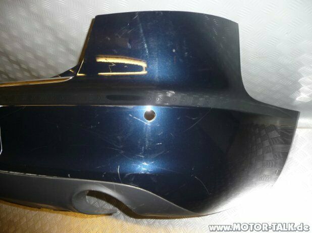

Hallo Cumunity,
Ich fahre zur Zeit ein Audi A6 4f Avant Facelift bj 2009.
Seid Wochen überlege ich mir, eine neue Auspuffblende
zu kaufen für meinen Dicken. Zuerst wollte ich die vom s6,
aber hier in Frankfurt gibt es dutzende davon, die damit rumcruisen.
Ich wollte mir jetzt die Rs6 Auspuffblenden kaufen. Alles schön und gut, doch jetzt habe ich ein Problem.
Ich habe mich schon vorher informiert per gidf.de und hier in der Suche, doch die Frage für mein Modell gibt es nicht.
Die RS6 Blenden haben einen Durchmesser von: 140mmx90mm (x 250mm Länge).
Die von FOX für 41€ je Stk..
Meine Aussparung am Diffusor ist 120mm breit.
Hmm da ich kein S-Line Heckstossstange besitze, kann ich mir den
S6 Diffusor, mit grösserer Aussparung nicht anbringen, da er nicht passt (und mir eine S-Line-Stossstange zu kaufen, ist mir ehrlich zu sinnlos teuer),
So jetzt muss ich basteln, kann ich den Diffusor schneiden und mir die
RS6 Blenden anbringen, ohne weitere Probleme? Schneide ich innen oder aussen am Diffusor? Ich hoffe mir kann jemand weiterhelfen. Und bitte spart euch diese langweiligen Kommentare, wie SuFu oder Google, da habe ich Wochenlang gesucht, und sorry für meine Rechtschreibung, schreibe über'm Smartphone.
Gruss aus Frankfurt/Main

Das Bild vom Diffusor ist unten angehängt (ist nicht meine Stossstange aber so eine hab ich genau), nur wie ich die schneiden soll ist fraglich, da sie ja quer runter verläuft, anstatt wie beim VORFACELIFT senkrecht runter. Ich hoffe einen guten Tipp zu bekommen.

Sentinel hat schon recht, RS6 Optik sieht so aus, Du kannst, wo wie wir das an unseren
Fahrzeugen gemacht haben den Diffusor auf die Grösse des ESD anpassen, anders geht es
nicht ODER Du kaufst Dir den original RS6 Diffusor, und schneidest den von der Breite her
zurecht. Dann passen auch die ESD. Ich möchte noch mal hervorheben, das Sentinel den
Umbau bei sich und bei mir gemacht hat, ich war eher der Azubi :D

Das verstehe ich vollkommen richtig, aber Du wirst nicht ums zurecht schneiden kommen.
Na die deckel sind dafür das Endrohr hinten zum Auspuff hin dann eine Bohrung von 45 oder 50 oder 55 mm hat. Weil sonst ist das Rohr ja 140 x90 mm groß. Und das kannste ja schlecht anschweissen an einem Rohr mit dem Durchmesser 55mm . Deswegen der Deckel.

Auch das geht ohne Probleme...man schneidet die endstücken 4mal ca 2cm lang ein und biegt sie bis auf den gewünschten durchmesser zusammen und schweisst sie an.
Damit erspaart man sich eine Schelle und der TÙV kann auch nicht meckern....
Wenn man die alte Blende runter hat kommt übrigens das (Bild) zum vorschein...das man auch nochmal ein stück kürzen muss.
Wer ne Anleitung braucht...PN an mich.
Gruss Senti
