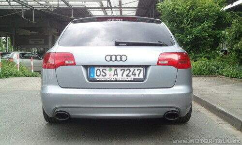

da wird sich wohl einer äussern müssen der es genau weiß^^ ich meine der Avant hat nen anderen diffusor ausschnitt

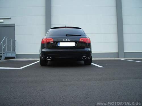

Ich mit Senti haben das so gelöst.
RS6 in S-Line Stoßstange
Rs6-endschalldaempfer
Ich hab den Umbau zur RS6-Anlage auch gemacht. Da ich aber die (riesigen) RS6-Endrohre nicht wollte und gerade nichts anderes da war, sind die Endrohre nun einfach schräg abgeschnittene 85er-Edelstahlrohre. :)
Für'n TÜV war das alles zusammen kein Problem, er hat es ohne Umstände eingetragen und zwar die komplette Anlage. In dem Gutachten steht nun:
"mit MSD und ESD Typ Audi RS6 in Verbindung mit 2x85mm Endrohrdurchm. ohne Kennz."
Ergo: alles eingetragen und damit keine Probleme - was mir wichtig war. Umbau war nicht so dramatisch, ging in nem Tag über die Bühne, und mit dem Klang bin ich wirklich zufrieden: https://www.youtube.com/watch?v=18YsPtZhOXs
