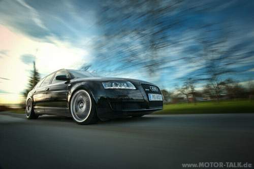

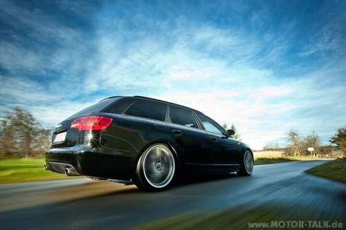

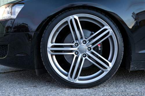

HALLO,
OK RS6 Logo am TDI passt nicht aber mir gefällts und es gibt viele die es nicht merken :-).
Aber keine Sorgen steht ab Februar zum Verkauf.
Zum Auspuff :
ESD nicht mehr vorhanden und Fox Endrohre sind Typ 32 mit 115x85mm
Weitere Fotos aber mit LOGO, mach ich nicht ab kann der nächste Besitzer machen
Danke
Roland
Img-5510-als-smart-objekt-12
Img-5604
Img-5703

Hallo
-Heckstoßstange demontiert
-Orig.Blende entfernt
-Stoßstange bei der Diffusoraufnahme umgearbeitet,weil die Aufnahme geändert wurde zwischen TDI und RS6 Blende"Führungsaufnahme".
Wenn du sauber arbeitest rasten sogar die Zapfen(Stoßstange) bei der Rs6 Blende ein und du befestigst die Blende dann nur auf den Orig Punkten am Rand je 1mal und unten 2 mal, Löcher neu bohren im Diffusor.
-ca 5-6 cm in der Mitte des Diffusor herausschneiden verkleben und hinten mit den Rest aussteifen.
-An den Rändern ist der Verlauf zwischen RS6 und TDI Stoßstange leider nicht gleich aber mit ein wenig Gefühl,Geduld und einen Heissluftfön kann man die Form anpassen.!!!Aussage von Airway falsch!!! Auspuff-Blenden sind gerade nur leider täuscht die Blende weil dies an die TDI Stoßstange angeformt werden muss.
-RS6 Blende wurde über einen Freund(Lagerarbeiter Audi/VW) bestellt
-alles wurde ohne nachlackieren umgebaut.
Fotos beim Umbau wurden leider nicht gemacht mein Fehler
hoffe es ist nachvollziehbar aber es ist nicht einfach zu beschreiben
MFG Roland
