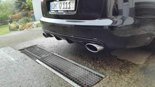

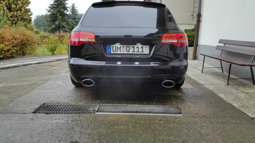

Nun ist es soweit meine RS6 Auspuff blenden sind montiert und geschweißt!
Eure Kommentare sind jetzt erwünscht ;-)
Bei frage einfach kontaktieren...

@NeverBackDown schrieb am 15. November 2016 um 19:37:11 Uhr:
Danke für die zahlreichen antworten 😁
Ich hab so eine kleine Anleitung: https://www.dropbox.com/.../Umbau%20auf%20RS6%20Endrohre.doc?dl=0 (Link zeitlich begrenzt-wenn er nicht mehr funktioniert bitte PN)
Erst den Defusor angepassen bzw ausgeschneiden- Endrohre öfter dran halten fürs richtige Maß... dabei musst Du so weit wie möglich außen bleiben mit dem Loch (fast an den Rand) Dann die krumme Blende ab und hinter der verdickung abschneiden.... Blende drüber ESD hochheben und schauen ob alles stimmig aussieht...beim VFL muss das Loch von der Verbingungsstrebe etwas verlängert werden... die ESD kommen knapp 1 cm weiter zusammen dann. Damit richtest Du die beiden ESD dann auch mittig in den Auschnitten aus.
Hoffe es hilft weiter...
mf Senti

haben wir auch gemacht, ich hab jedoch auch noch nen rs6 optik diffusor verbaut, dadurch musste die beifahrerseite so weit wie möglich nach Innen.

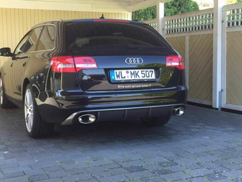

Moin moin,
Wollte euch mal mein Heck zeigen.
