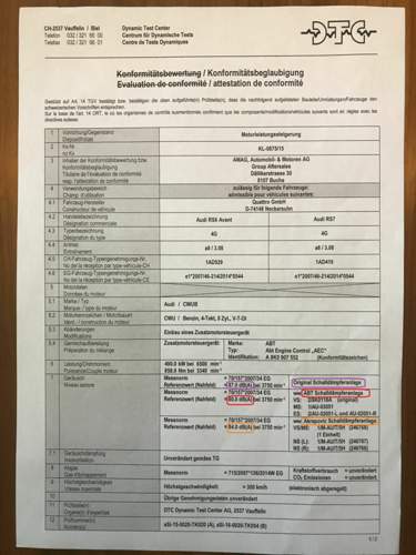

Im Rahmen des Einbaus meiner ABT-Leistungssteigerung fiel mir dieses DTC-Gutachten (für die Schweiz) in die Hände. Interessant ist ja, dass laut diesem Gutachten die Serienmässige AGA mit 87 dB(A) gegenüber ABT 80 dB(A) und Akrapovic 84 dB(A) die lauteste ist :-)
Sachen gibt's...

Interessant, da scheint es unterschiedliche Angaben zu geben.
Laut Fahrzeugschein (ZulBesch-Teil I) werden für den RS6+ 4G angegeben:
U.1= 86 dB
U.2= 3750 U/Min
U.3= 72 dB
Im Teilegutachten für die Capristo von 2015 beispielsweise steht:
U.1= 89 dB
U.2= 3750 U/Min
U.3= 74 dB
(Inzwischen hat die Capristo aber eine ECE-Genehmigung.)

@karnin schrieb am 13. August 2017 um 12:03:52 Uhr:
U.1= 86 dB
U.2= 3750 U/Min
U.3= 72 dB
U.1= 89 dB
U.2= 3750 U/Min
U.3= 74 dB
Um eine Konformitätserklärung für die Schweiz zu erhalten, müssen die Fahrzeuge mit entsprechender AGA-Ausrüstung im Dynamic Testcenter in Biel eine Lärmmessung durchlaufen. von der einen zur anderen Messung (DTC/ECE) kann es hier durchaus zu kleinen Differenzen kommen. Was U.3 bedeutet weiss ich auch nicht. Vielleicht ein anderer Fahrzustand?
