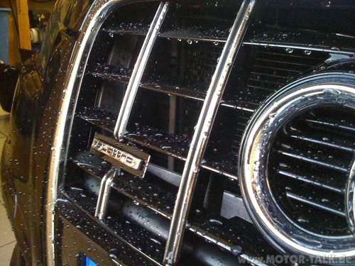

Ich wollte mal mein Dicken vorstellen bzw. mal was über mein RS6 Umbau berichten.
Basis war ein 3.0TDI November 2006 Mod. 07 233PS 103.000km
Ausstattung so ziemlich alles.
Luftfahrwerk, ACC, S-Line innen wie aussen, Klima-Plus, Leder, elektrische Sitze mit Memory links, Sitzheizung v. + h., Alu innen gebürstet, el. Heckklappe, Xenon mit Kurvenlicht, Bose, Keyless, Schiebedach, Bluetooth, Navi, MMI-High, uvm. Neupreis ca. 73.000€
Der Umbau war einfach gedacht. Optisch innen wie aussen alles original auf RS6 machen.
Was wurde umgebaut:
Aussen: RS6 Kotflügel und Seitenwände (Tankdeckel), Radhäuser innen, Türen hinten, Stoßstangen v. + h. mit Grill (ACC), Defusor, Unterfahrschutz, Radhausschalen, Schweller, Schwellervekleidungen, usw., RS6 Spiegel mit Memory, aut. abblendbar, anklappbar, Umfeldbeleuchtung, RS6 endrohre.
Innen: RS6 Sitze in Leder/Alcantara v. + h. beheitzt, el. und auf Memory links umgebaut, Türverkleidungen in Alcantara mit den RS6 Griffen, RS6 Lenkrad, Tachoblende in schwarz Hochglanz lackiert, RS6 Schriftzug am Tacho angebracht, RS6 Startbildschirm, neuerer Startknopf und Mittelkonsole in Alu Gebürstet vom FL.
etwas Tiefer gelegt und die im Moment die Winterräder vom RS5.
Als Bereifung dienen nicht die RS6 Größe 275/35ZR20 (habe ich jetzt leider in Neu rum liegen) sondern 275/30ZR20, wegen dem Abrollumfang. Tachoangleichung wäre aber über ne Firma in Holland möglich gewesen, wollte ich dann aber nicht riskieren.
Was steht noch an damit es Vollaussattung ist:
dämnächst: Wetterauer Chiptuning, CD-Wechsler mit MP3 Funktion, AMI.
Etwas später dann noch: TV und Standheizung.
Man sieht es eigentlich nur noch am Drehzahlmesser und an den Bremsen das es kein RS6 ist. Bremsen sind mir grad zu teuer um die zu tauschen. Von der Bremswirkung finde ich die Originalen noch OK.
Gerne Feedback.
Und für alle die jetzt sagen müssen "Blender". Ich hätte mir den RS6 leisten können und ob er jetzt sooo viel billiger ist sei dahin gestellt. Aber ich finde ihn als Diesel wenn er dann 290PS und 600NM hat besser. Das bitte akzeptieren. Danke.
Anbei ein paar Bilder.

Die Auspuffrohre hatte ich gebraucht bekommen. Also Originale. Zwar nicht ganz günstig aber günstiger als Gebrauchte Töpfe. Und dann einfach dran schweissen.

Ich hatte auch ne weile überlegt ob ich die RS6 Schilder dran mache. Es ist ja ein RS, innen wie aussen. Und es ist ein A6 und kein A3 oder A4. Ich finde das es "auch" ein RS6 ist, nur nicht mit dem Motor. 5.0 V10 würde ich dann aber auch nicht hin kleben. Da ich jedem sage das es ein Diesel ist sehe ich es auch nicht als Blender und nicht als "gewollt und nicht gekonnt".
Wenn mir jemand sagt wo man ein RSD schild anfertigen lassen kann, dann könnt ich das noch machen. Das ich find ich noch geiler als das RS6 Schild.
Und die Investition ist noch nicht fertig. Standheizung, TV und Alcantara Himmel sollten schon sein. Sonst hat er ja alles.
