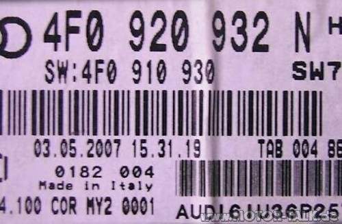

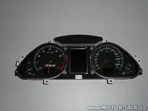

Hallo wer kann helfen....????
Wer weiß ob im RS6 4F alle Kombiinstrument wie im Facelift sind mit farbigen FiS oder auch wie im vor Facelift modell mit rotem Display???
Am einfachsten zu unterscheiden ist es bei der Ganganzeige Vor Facelift ganganzeige 123456 von links nach rechts und ab facelift werden die zahlen nacheinander eingeblendet!!!
Wer kann helfen???
Mfg Chriss

Themenstarteram 15. März 2012 um 17:40
Ok also werde ich es nur herraus finden in dem ich es bestelle und ausprobiere???
Lass Dir doch mal ein Bild vom dem Aufkleber hinten auf der Abdeckung senden - das kann uns weiter helfen.
Alles andere wäre nur raten.
Von der Teilenummer her würde ich eher auf ein VFL Ki tippen, aber eben nur tippen.
Ach ja, ein Bild vom KI selber vorn sagt auch einiges aus.

Schau mal hier hab Bild vom Aufkleber heut per mail bekommen...
-b2zn-jwegk-kgrhqv-i0e-slewfy-bmj8-yny-w-12
Themenstarteram 15. März 2012 um 17:52
...das wäre es von vorne.
-kgrhqz-m-e5e-7o38hbodydos1kq-60-12
Original geschrieben von 4F-Devil
Für die Blinden: Es gibt genug Unterschiede zwischen VFL/FL FIS.
Ich bin nicht blind aber neugierig, daher wollte ich gern wissen wie das im VL aussieht ohne zum nächsten Freundlichen zur Probefahrt zu gehen.
Und was ich bisher sehen konnte sind kaum Unterschiede von VL zu neueren VFLs. :D
Also kannst Du vergessen, ist ein VFL KI.
Themenstarteram 15. März 2012 um 18:35
Ok danke, alles klar!!! dann geht die suche eben weiter....
