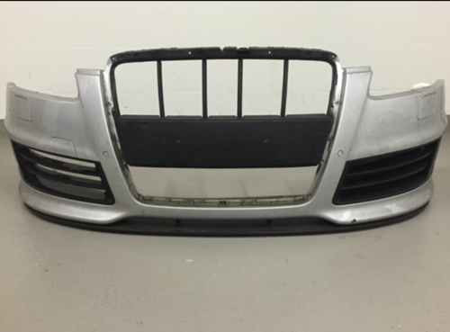

Passt die RS6 4F Frontstoßstange am A6 4F??

Ja , steht nur an jeder Seite 10 cm über , aber das kann man ja sauber abflexen.

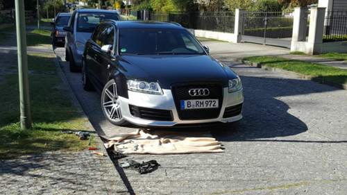

Ich werde als nächster den Umbau wagen.

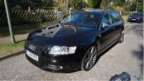

Dann mal schnell ein vorher Bild!

So, Stoßfänger ist verbaut und kann jetzt optimiert und Lackiert werden, danach folgt der Scheinwerfer umbau!

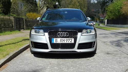

So, Stoßfänger ist angepasst und Scheinwerfer sind auch verbaut, am 09.05.gehts zum Lackierer!

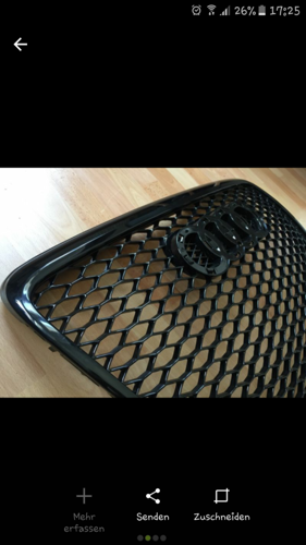

Jetzt kann ich wieder lachen! Jetzt überlege ich nur noch ob ich den Grillrahmen Alumatt oder Hochglanz Schwarz machen soll, jetzt ist er Hochglanz Schwarz.
