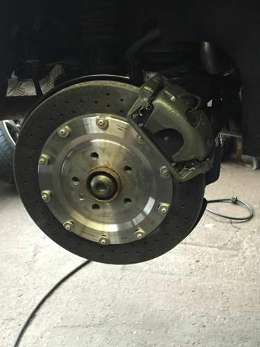

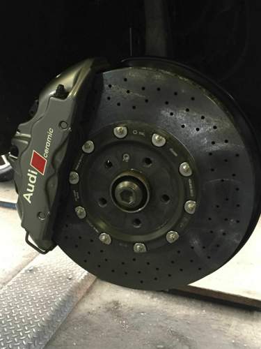

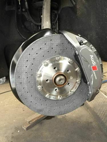

Was den Bremssattel der 400 er Anlage angeht ist der schon größer nur ist die Bremsfläche der Scheibe auch breiter also geht der Sattel weiter über die Scheibe .Die Belagfläche ist sicher 30>40 % mehr als bei der 380 er .
Bei der 380 er passen noch 19 " Felgen bei der 400 er habe ich die Winter 19" nicht mehr drüber bekommen .
Was die Montage angeht kann man 400 er P&P Montieren .
Anbei ein paar Bilder 380 er 400 er und 370 er HA .
