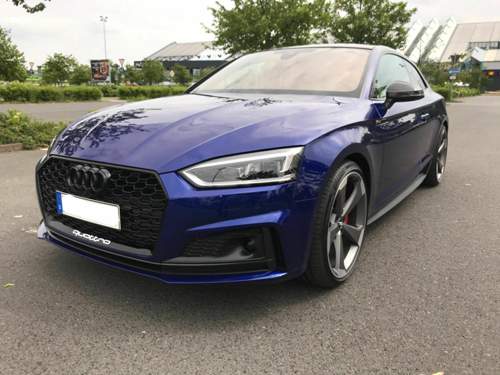

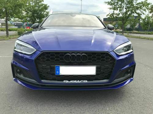

@P.Panther schrieb am 2. Mai 2018 um 19:41:49 Uhr:
Habe das lange Wochenende für den Einbau genutzt und bin vom Ergebnis begeistert :cool:
Das Teil hat einwandfrei gepasst, lediglich die mitgelieferte Nummernschildhalterung habe ich nicht benutzt und durch eine DIY Variante ersetzt. Der Montageaufwand (Hobbyschrauber ohne Hebebühne) betrug ca. 4 Stunden.

@rrrrrr schrieb am 29. Mai 2018 um 07:20:28 Uhr:
Das hast du echt super hin gekriegt. Ich hab zwar keine "2 Linke" aber bin mir nicht sicher ob ich mich über die Demontage der Stoßstange drüber drau....
Hast du da auf YouTube was gefunden bzw. ist sie nur geschraubt und wie viele Clips kann man dabei brechen ?
Insgesamt sind 16 Schrauben und zwei Clips zu lösen. Brechen kann dabei eigentlich nichts, nur in den Radkästen ist es etwas eng, wenn man die Räder nicht demontiert...
Auf YouTube gibt es zwar einige Videos, aber ich habe keins für den B9 gefunden.

@P.Panther schrieb am 3. Mai 2018 um 20:55:20 Uhr:
Dein KFZ ist auch Daytona Grau, richtig?
Ja, ist Daytonagrau
Nur um sicher zu gehen, du hast jetzt den hier bestellt, oder?
https://www.ebay.com/.../282826643348?_ul=DE
Richtig, genau den!
Ohne Versandkosten wäre ich gar nicht am Überlegen.
Darüber konnte ich mit denen gut verhandeln :D
Hättest du keine Problem beim Styropor ?
Das Styropor hat überhaupt nicht gestört. Somit musste ich auch nichts schwarz lackieren und der Fußgängerschutz (oder wofür ist das Teil?) bleibt erhalten.
Will mir auch diesen Grill holen aber auf jeden Fall mit Fußgängerschutz verbauen!
Weiß vielleicht einer von euch was an Stelle des grauen Styropors beim RS5 verbaut ist?
Der hier sollte doch der gleiche sein?!
http://s.aliexpress.com/aaiQnURR

Ich habe nun auch diesen Grill aus China verbaut. Ich hätte gerne den schwarzen Aufprallträger aus Styropor weg gelassen, aber leider sind dort auf beiden Seiten außen jeweils ein Sensor verbaut.
