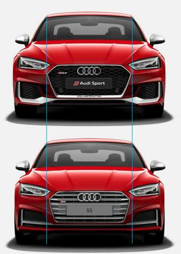

Hallo M.M.C.S
Sehe ich das richtig, Du willst den RS Kühlergrill in die bestehende Stosstange vom S5 Montieren.
Ich habe vor kurze die zwei Kühlergrill gemessen, der RS Grill ist etwa 3 bis 5 cm Breiter als der vom S5.
Machst du noch Umbauarbeiten an der Stosstange?

Die is breiter? Den grill hat doch schon ein ami getauscht... und der meinte nur die halterungen der senoren und die sensoren selbst im grill sind zu ändern.. da hab ich dann wohö was falsch verstanden. 699 fürn grill is spitze.. obwohl der spoiler hat auch 300 gekostet
Bildervergleich aus dem Konfigurator: Sieht wirklich so aus, als ob der RS einen minimal breiteren Grill hat. Das wird nicht passen... :eek:
Vergleich
So, alle Spekulaten die mit einem Umbau des Original RS5 Grill, auf A5 oder S5, liebäugeln, muss ich enttäuschen. :(
Heute wurden die bestellten Audi Teile probehalber an einen S5 positioniert und siehe da, der original RS5 Grill ist ca. 3 cm breiter. Also alle original Teile zurück an Audi. Lied aus.
Leider. Einen Versuch war es wert.

@Raptor__MUC schrieb am 13. März 2018 um 17:33:45 Uhr:
Dann ist es tatsächlich so, dass die Frontscheinwerfer auch 3 cm weiter auseinander stehen, interessant.
... eher nicht, da die Motorhaube wiederum identisch sind. Die vordere Stoßfänger ist anders aufgebaut.
am 13. März 2018 um 16:52
@M.M.C.S. schrieb am 13. März 2018 um 17:36:26 Uhr:
Hab’s, schon korrigiert, war kurz auf dem Holzweg ;)
Wäre auch der erste, bei dem man sich die Mühe mit der breiteren Position der Scheinwerfer gemacht hätte.
Was ich als bemerkenswert empfunden hätte.
