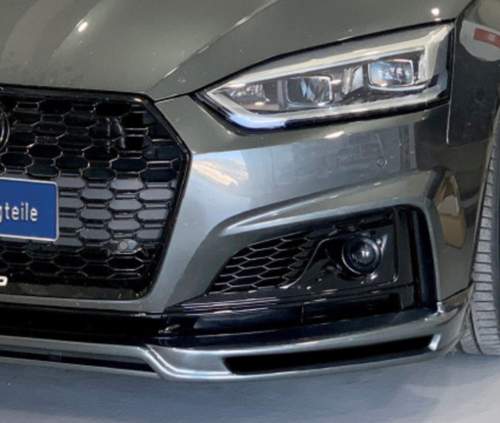

Ich spiele schon länger mit dem Gedanken an meinen A5 einen Zubehör-Wabengrill zu verbauen.
Jetzt die Frage, gibt es hier schon jemanden der damit Erfahrung gesammelt hat?
Wie kompliziert gestaltet sich der einbau, muss ggf. sogar etwas an der Stoßstange/Rahmen verändert werden oder ist der tausch Plug&Play?
Wie sieht es bezüglich der PDC Sensoren aus?

Also plug and Play ist das leider nicht weil meistens ein Styropor Stück im weg ist, das ist aber nur auf den Aufprall/Unfallschutz vorne drauf.
Also entweder komplett wegnehmen oder mit ein Katamesser passend schneiden.
Der Rest ist plug and Play, sensor Halter haben die After market Grills alle,nur darauf achten ob der Kamera Halter dabei ist.
Daher das es nur after market Grills gibt und die Angebote auch dauernd online offline gehen, kann man natürlich jetzt kein link schicken mit ein der passt.
Habe aber noch nie gehört das die nicht passen.
Ich hoffe ich habe damit alles beantwortet, wenn nicht frag ruhig.

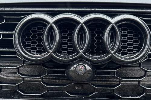

gibt es eine aktuelle GoTo-Empfehlung für einen RS5-style Grill für den F5? Ich habe ein F53er Cabrio aus 2019, also VFL, und weil der alte Grill etwas kaputt war, habe ich ihn durch einen Aftermarket-Grill ersetzt. Speedyparts war der Hersteller. War auf den Fotos auch alles gut und schön, allerdings: die Kamera-Haltung für das Ding ist Käse. Denn nun schaut die Frontkamera statt wie zuvor nach unten nach oben. Und damit passt das Zusammenspiel aus Optischer Parkunterstützung und Kamera ebenso wenig wie AreaView. Danke im Voraus!
Bei dem Grill ist die Kamerahalterung verschraubt/geclipst. Ist diese vielleicht einfach falsch herum eingebaut?
Es gibt für die Kamerahalterung vom RS-Style Grill eine 3D Druck Datei, welche in diversen Foren erhältlich ist. Bei der Auswahl des Materials sollte wert auf UV Resistenz und Hitze gelegt werden.

@Josh schrieb am 28. Juli 2023 um 18:39:28 Uhr:
Habe ich auch gedacht. Aber es gibt nur einen Weg, den Clip einzubauen, und nur eine Art, die Kamera darin zu befestigen. Und dann sieht es aus wie auf dem Foto. :(
Chinesium ;)
