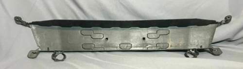

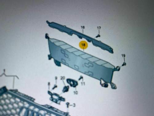

TN für die Abdeckung des Pralldämpfers 8W6 807 217 A 989
Die Abdeckung ist vom RS5 und muss, wie es BruceWayne schon geschrieben hatte, stark bearbeitet werden.
Falls jemand in der ETKA wie ich verzweifelt versucht diese Nummer zu finden.
Ich glaube John-Do hatte einen kleinen Fehler drin.
Die richtige Nummer müsste: 8W6 807 217 A 9B9 sein.
Also hinten 9B9 nicht 989.
Wobei ich mir auch nicht ganz sicher bin.
Das verbaute von Bruce schaut anders aus xD
Kann bitte jemand Licht ins Dunkeln bringen?
Da is nix dunkel, passt alles ;)

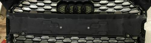

Ist ein Teil vom RS und da dieser bekanntermaßen einen breiteren Grill hat muss dieses Teil auch gekürzt und die Haltepunkte modifiziert werden. Das Ergebnis siehst du auf den Bildern.

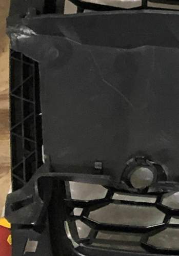

Die zwei komischen Halter für die PDC Sensoren müssen angeschnitten werden und „U“ förmige Aussparungen für die Position der Sensoren Halter im Grill gemacht werden!
Ist doch auf dem 1. Bild, das du von mir gepostet hast gut zu sehen!
Um es nochmal deutlich zu sagen, das Anpassen des Prallschutzes ist Arbeit und ohne Heißluftföhn so gut wie nicht machbar! Ich hab das RS Teil von hinten auf den Grill gelegt und dann Stück für Stück angepasst, denn auch die Wölbung des originalen Grills ist eine Andere wie die vom Fake und ich um die Halterungen zu ändern muß man den Kunststoff der Abdeckung richtig weich machen.
Halter PDC
Ach Lottchen, jetzt sehe ich das. Danke für die Aufklärung.
Dachte es gibt ein anderes Bauteil.
Die Aussparungen sind übrigens absichtlich etwas breiter, damit man beim Einbau etwas Spiel hat.
Ich hab das übrigens mit nem Forstnerbohrer gebohrt und dann den verbleibenden Steg weggeschnitten.
Es ist aber ne knappe Sache, wenn der Bohrer falsch angesetzt wird sieht man es von außen.
Beim RS3 8V sitzen die PDCs standardmäßig dort.
