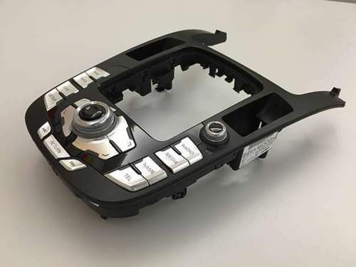

Lässt sich das MMI Bedienteil vom RS5 (siehe Foto) wirklich so einfach verbauen oder muss man da noch mehr machen. Ich finde die Tasten in Chrome voll schick und wesentlich wertiger als die normalen Plastiktaster.

Die Teilenummer für den Lautstärkeregler sollte die "8K0 973 754" sein.

Nein! Nur die gesamte Einheit.
Hallo an die Experten,
ich habe ein S5 Coupé 2015 ohne KeylessGo. Mit großem Navi. Ist die Teilenummer 8T0919611H WFX die richtige Nummer für das Bedienteil aus dem RS5? Sprich passt dieses Element bei mir?
Danke und Gruß
@Mattze1977 schrieb am 30. Dezember 2015 um 14:26:57 Uhr:
Ist die Teilenummer 8T0919611H WFX die richtige Nummer für das Bedienter aus dem RS5? Sprich passt dieses Element bei mir?
Ja, passt.

Ich hätte momentan ein Angebot für ein Rs5 MMI Bedienteil zu nem humanen Preis, jetzt aber die Frage ob es in meinen Audi A5 Sportback 02/2010 passen würde? Ich hab das kleine Navi verbaut, also ohne den Joystick am Drehrad. Wäre dann nur dieser ohne Funktion und alles andere würde normal funktionieren?
Anbei Bilder von dem Bedienteil.

Passt trotzdem.
Danke für deine Antwort!
Ein paar Seiten vorher steht von Scotty geschrieben das es wohl nicht passt, darum war ich unsicher. Der Verkäufer meint das er es auch in einem A5 mit kleinem Navi verbaut hatte.
Bist du dir da ganz sicher? Dann werde ich wohl heute kaufen.
Scotty meinte, dass das Bedienteil vom Facelift MMI 3G+ mit den wenigen Tasten nicht am kleinen Navi passt.
Das von dir gezeigte Bedienteil geht aber!
ist auch richtig ^ passt nicht
