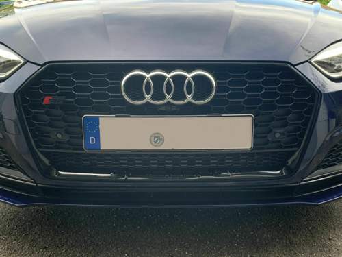

Hallo, passen diese china RS5 wabengrille auch auf den a5 sline? oder nur auf den a5 (non sline)?
sind zwischen den beiden kühlergrill (sline und non sline) ubterschiede oder sind sie gleich?
Es gibt zwischen S, Sline und Standard Kühlergrill beim VFL keinen Unterschied!
Ich hatte hier schon mal ein Bild von vorne gepostet, aber hier dann nochmal.
