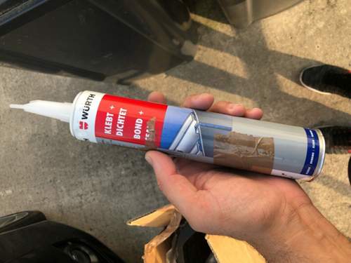

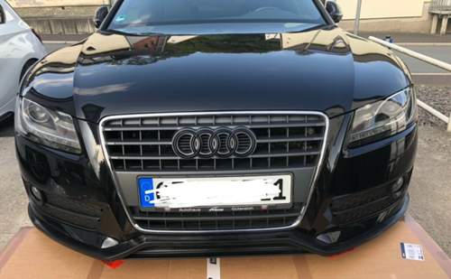

Hab mir eine RS5 Look Lippe bestellt. Das ganze muss noch lackiert und angeklebt werden. Meine Frage ist nun. Es wurde ein Kleber mitgeliefert. Ist das richtig ? Es wird ja angeklebt und ich denke eine Abnahme ist nicht mehr möglich. Wird das immer so angewendet ?
Außerdem habe ich dazu ein tüv Gutachten bekommen. Gilt das dann auch als ABE ?
Kann dir nicht sagen, ob das Ding immer angeklebt oder verschraubt wird.
Aber ein TÜV-Gutachten ist keine ABE. Mit dem Gutachten kannst den Kram eintragen lassen. Dafür ist das Gutachten gedacht. Einfach mitführen reicht der Rennleitung nicht aus!
Hab das Teil wieder zurück geschickt. Sah zwar Mega gut aus aber finde einfach keine Werkstatt die mir das dran macht. Die eine wollte 250 Euro für das montieren dabei wird das ganze nur verklebt und es besteht die Chance das sich Wasser ansammelt und das Ding dann abfällt. Die andere wollte es richtig machen mit bieten und Schrauben aber das würde dann 600 Euro kosten weil erstere ganze schürze abmontiert werden müsste. Für das Geld kann ich mir ja gleich eine RS Front kaufen

Warum braucht man zur Montage eine Werkstatt? 😰
Diese Art von Lippen/Ansätzen werden in der Regel nur verklebt, die Fugen verspachtelt und geschliffen und dann wird die ganze Stoßstange lackiert.
Wenn das sauber gemacht wird, sieht man hinterher nichts mehr davon das die Lippe nur verklebt wurde.
Ankleben würde ich das nur mit am Fahrzeug verbauter Stoßstange, damit es nacher auch richtig sitzt. Dann runter mit der Stoßstange und zum Lackierer damit.
Geklebt wird im übrigen nur PP auf PP und nicht auf dem Lack, ergo führt bei einem solchen Anbau kein Weg am Lacker vorbei wenn es gescheit werden soll 🙂
Das Problem sind die Lücken zwischen Front und Spoiler Lippe. Wenn das nicht richtig sitzt und sauber gemacht wird dann kann das Ding Wasser sammeln und fällt irgendwann ab.
Ist mir also zu aufwendig das ganze und wenn es nicht richtig gemacht wird lass ich es lieber sein. Auch wenn es mir weh tut da es schon sehr geil aussah.
