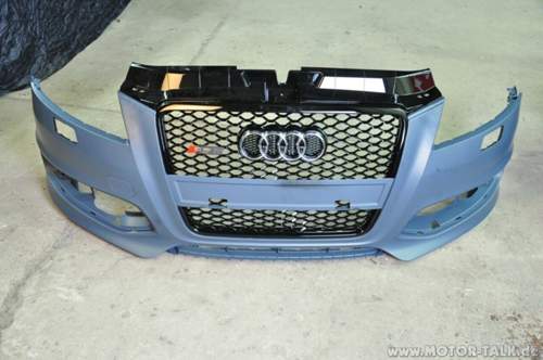

Ich greif das Thema mal wieder auf.
Möchte den RS3 Grill an meinen S3 bauen, allerdings bin ich nicht bereit 600€ dafür zu zahlen 😉
Habe nun einen günstigen, leicht beschädigten RS5 grill im Auge... Von den Maßen her sollte er passen, nur mach ich mir Sorgen wegen der KRÜMMUNG... Kann da jemand was dazu sagen?

Würde der RS3 Grill denn überhaupt passen? Also ohne Anpassungen? Interessiere mich auch für den Umbau.
Ja RS3 Grill passt in die S3 Facelift Front.
siehe Bild
