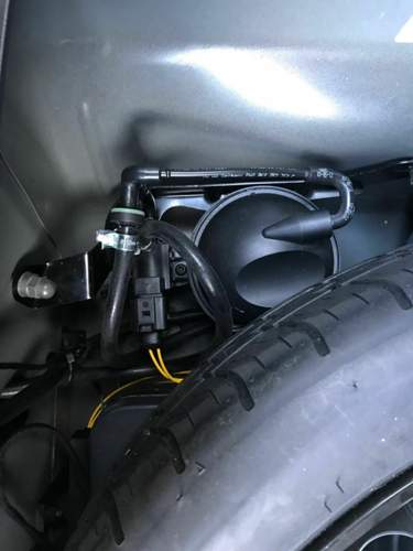

Der Hintergedanke ist, dass die Auspuffanlage eine Klappensteuerung hat. Mit E-Prüfkennzeichen. Diese soll lediglich an einem A5 anstatt auf einem Rs5 montiert werden

will ja kein Spielverderber sein, aber wie soll die Klappensteuerung denn funktionieren?
Da gibt es diverse Möglichkeiten, von manuell (Schalter) über FB bis hin zu CanBus-gesteuert wie meine

ja schon, du hast aber bei dir auch den Unterdruckspeicher und Leitungen verlegt.
Will damit nur sagen, dass es doch extrem viel Aufwand für einen mittelmäßigen Endschalldämpfer ist, der am Ende ohnehin nicht wirklich mehr Klang rausholt.
Aber jeder wie er mag.

Stefan, das ist kein großer Aufwand, sondern in ca. 1 Stunde erledigt.
Dazu gäbe es viel einfachere Lösungen, Legalität mal aussen vor...
https://www.flapcontrol.de/...-Unterdruckpumpe-12V-fuer-Auspuffklappen
