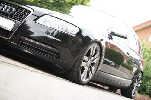

Kann Dir nicht alles beantworten aber zu zwei und drei schon.
Die 20" Felgen sollten passen. Traglast und und ET ok.
Die S6 Felgen habe ich selbst drauf mit 15mm Spurplatten aber ich werde höchstwahrscheinlich vorn auf 10mm gehen, da
es doch recht eng zugeht. Hinten würde ich aber die 15mm drauf lassen. Über 20mm würde ich gar nicht nachdenken. Das
passt nicht. Fotos dazu siehe Anlage.
Zu den Reifen: 255/35/19 - 96Y passt auf jeden Fall und ist auch richtig.
