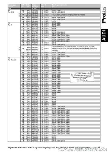

Schau mal hier Anhang, das sind die gängigen Grössen für einen 4F.
EDIT: HIER hast Du die Felgenübersicht für den 8P
PS: wenn Du S-Line 17" Bremseanlage hast, darfst Du erst ab 17" anfangen.
Reifenkombis-a6

Hab gesehen das du einen 2,7 TDI hast mit Allrad? Wenn ja, dann wird der fast so schwer sein wie der 3,0TDI. Dann wirst Du folgendes beachten müssen:
1.Traglast Felgen mindestens halbes Gewicht deiner schwersten Achse ( siehe Fahrzeugschein unter 8.1 und 8.2 wenn du eine Anhängerkupplung hast kommen bei 8.2 noch ca.25kg dabei) das heist bei beispielsweise 1300kg max. Achslast  geteilt durch 2 = 650kg. Die 650kg ist dann die Mindes Traglast einer Felge.
2. Traglast Reifen errechnet sich genauso nur das dort der Index ausschlaggebend ist der hinter der Reifengröße steht  zB.  255/35 19 w98 dort sagt die 98 aus das der Reifen eine Traglast von 750kg hat.( http://www.t3-carat.de/gallery/main.php?g2_itemId=299)
3. wenn Du das alles weist dann kommt noch die Einpreßtiefe(ET) der Felge ins Spiel bei Luftfahwerk geht 9x19 ET 52 ohne zu schleifen ( je höher die ET Zahl umso mehr ist die Felge im Radkasten gemessen in Millimeter, je kleiner umso mehr ist die Felge draußen) denke so bei 9x19 ist die Schmerzgrenze so bei ET33 ohne was am Radkasten zu machen.
So wenn du nun weißt ob die Felge passt brauchst du das Traglastgutachten der Felge sowie den richtigen Reifen für deinen Wagen (255/35 19) mit dem richtigen Traglastindex alles drauf und auf zum Eintragen.
