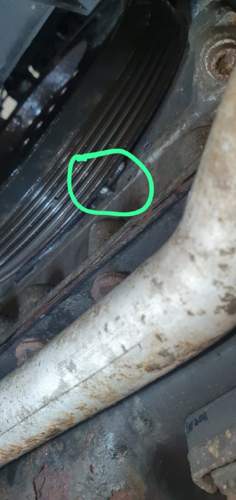

Hallo Allerseits, ich fahre seit 2011 als schönwetter kfz eine Wunderschöne RS4 B7 Limo. Über die Jahre wurde alles geupdatet ,Das DRC gegen Gewinde getauscht ,eine sportölküher gegen das originale getauscht und ganz zuletzt hatt er einen Kupplungsumbau auf Ems gekriegt ausser den planmäßigen verschleissreperaturen ist es in 13 Jahren ein toller Schnitt. Doch seid dem letzten Jahr um genauer zu sein nach der letzten BEDi Reinigung kommt sporadisch in Abständen von ca 1-2 Wochen der fehler P0221, dabei geht's EPC an und die Kiste läuft mit 50ps. Aus an und er läuft wieder. Als maasnahmen habe ich die Leitungen DK und Gaspedal durchgeklingelt ,ok. Neu gebr. Gaspedal , fehler kam trotzdem , gebrau DK fehler immernoch (natürlich alles anlernen lassen) . Einzige wie ich den fehler reproduzieren kann ist wenn ich anstatt 102 ultimate normales Super+ tanke. Ich spüre keinen leistungsunterschied mehr (früher hatte er mit Sp+ gefühlt 40ps weniger) aber er geht in viel kürzeren Abständen in den Notlauf. Ich kann es noch weiter auf die Spitze treiben in dem ich normal super tanke , dabei wird er unfahrbar und der fehler kommt bei 2500umdr. Bei jedem gasstoss. Für mich hört sich nach der klopfregelung an. Würde auch erklären nach der bedi reinigung ,evtl bin ich mit der ansaugbrücke gegen einen klopfsensor gekommen und hab ihn beschädigt oder so . Was Aber überhaupt nicht passt ist der fehler . Hatt evtl mal sowas ähnliches an einen anderen Auto gehabt oder weiss es einfach. Entschuldigt den langen Text...

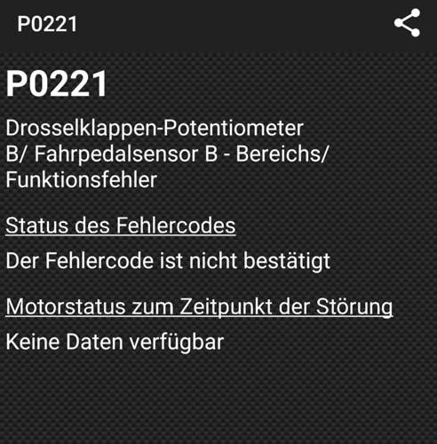

Allgemein sonst noch was zu P0221;
https://carwiki.de/obd-fehlercode-p0221/

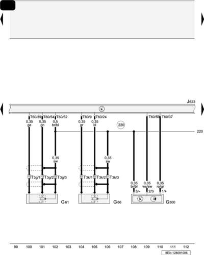

Ich schaue immer bei Elsawin nach, prüfen die Pinbelegungen und gleiche diese mit meiner Sammlung aus Bosch Schaltplänen ab. In diesen sieht man, welche Sensoren zusammen die 5V Sensor Referenzspannungen bekommen.
Anhand dessen kann abgeschätzt werden, welcher Sensoren in Frage kommen, oder welcher IC im Steuergerät defekt sein könnte.

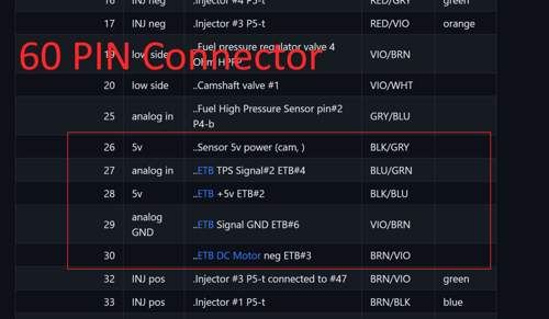

Alternativ kannst du die 5V am MstG-Stecker (60pin) Pin 28 gegen Pin 29 messen, ob diese im Betrieb konstant bleibt, bzw auch am Stecker der Drosselklappe.
ETG (im Bild) ist Electr. Throttel Body = Drosselklappe

Der Fehler hat nur dann etwas mit dem Klopfsensoren zu tun, wenn die Klopfsensoren durch Feuchtigkeit, oder halt Kesselreiniger "vollgelaufen" sind.
Somit kann dort die 5V Sensorspannung dort runtergezogen werden, wenn diese vom Steuergerät zusammen mit der Drosselklappe als Referenzspannung versort wird.
Erst dann merkt das Steuergerät die abweichenden 4,5-5V und schmeisst den Fehler.
Ich weiss nicht genau, (weil mir der interne Gesamtaufbau/Platinenschaltplan vom MED9.1 fehlt) welches IC im Steuergerät die 5V für welche Sensoren bereitstellt und überwacht. ( Zumindestens schon mal für die Drosselklappe und die Klopfsensoren )

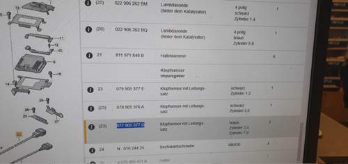

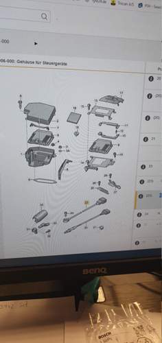

Ich werde mir mal alle vier Klopfsensoren besorgen und die Brücke mal demontieren. Was haltet ihr von Zubehör KS ? Habe welche von Delphi gesehen die ein Viertel von den originalen (übrigens auch von Delphi) kosten .
Würde erst einmal die Stecker und Leitungen kontrollieren, dann Spannungen messen . Wenn du weißt, wann der Fehler geschmissen wird, dann klemme die Klopfsensoren ab, dann hat er zwar weniger Leistung und meldet die Klopfsensoren als Fehler, aber wenn es daran liegt, dann wird der Fehler der Drosselklappe nicht wieder auftauchen. Habe den Motor aber nicht im Bilde, wo die Sensoren angeschraubt sind, jedoch würde ich sonst nur Originalteile nehmen, sonst baust du dir einen neuen Fehler ein. Würde ansonsten eher richtung Hella und co gehen, Dephi eher nicht.....
zu meiner Zeit waren Klopfsensoren Piezoelemente... ( und sind sie auch heute noch ) mit zweipoligem Anschluß

Hallo , kurzes Feedback. Fehler ist gefunden und repariert . Mein Ansatz mit den Klopfsensoren war Goldrichtig ,allerdings ohne defekt dieser . Vor gut 4 Wochen wurde mein Rs4 mit festgefressenem Motor in meine Halle geschleppt. Mit einem weinenden Augen das der gute block hops gegangen ist habe ich angefangen zu Schrauben. Als das kühlerpaket ab war ,konnte man erkennen das die Riemenscheibe rechts mehr Abstand zum Block hatte. Diese abgeschraubt uns was findet man dort ?! Eine m6 schraube die mir sicher während der bedi dareingefallen ist und mehrere Km da rumgerührt hatt. Sicher hatt die durch das rumklimpern die klopfsensoren ausgelöst . Lange Rede kurzer Sinn, fehler ist weg seid 3 Wochen und wenn ich keine Bilder hätte würd mir das niemand glauben
