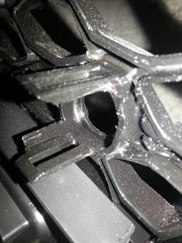

Habe mal ein Foto vom Finest Grill angefügt.
Innenseite-sensoraufnahme-jpg
Es gibt zwei verschiedene Typen von Ultraschallsensoren, aber unterschieden wird nur in die PDC Sensoren, also die jeweils 4 Stück an der Front und im Heck und den PLA Sensoren, den jeweils zwei seitlichen Sensoren für den Parklenkassistent.
Unterschied ist hier die Reichweite, da seitlich für das Vermessen der Parklücke eine größerer Bereich eingesehen werden muss.

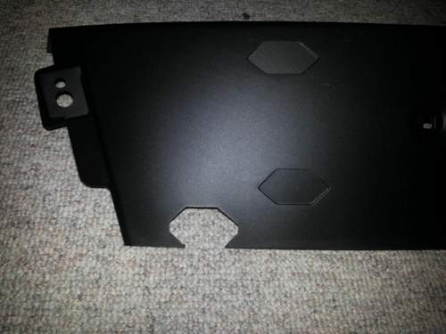

Die Positionierung der Frontsensoren (RS3 original Grill und RS3 Zubehörgrill)
ist hier aber eigentlich identisch, da die original RS3 Abdeckung, die über das
Schaumfüllstück für den Prallträger kommt und so wabenförmige Ausparungen
für Ultraschallsensoren, sich mit den Aufnahmen im Grill deckt.
Siehe Bilder.
Bild 1: Original RS3 Abdeckung
Bild 2: Original RS3 Abdeckung von innen auf den RS3 Zubehörgrill gelegt
Ob die Positionierung der Sensoren zwischen RS3 und S3/A3 unterschiedlich ist,
kann ich nicht sagen.

Also ich habe mich heute nochmal mit dem Thema befasst weil ich das glück hatte einen RS3 am Hof zu haben.
Die PDC im RS3 Grill stehen auch von den Waben zurück. Allerdings nur ca. 2mm.
Da ich bei mir auch die RS3 Prallträgerabdeckung nachrüsten wollte, habe ich mir das ganze System mal zu Brust genommen.
Zuerst die Sensoren etwas an den Haltern nachgefeilt, das ich diese ein kleines Stück weiter nach vorne bekomme.
Damit sie danach nicht mehr wackeln mit einem Tropfen Schmelzkleber fixiert.
Nach dem einpassen der Prallträgerabdeckung die Front wieder montiert und das PDC getestet.

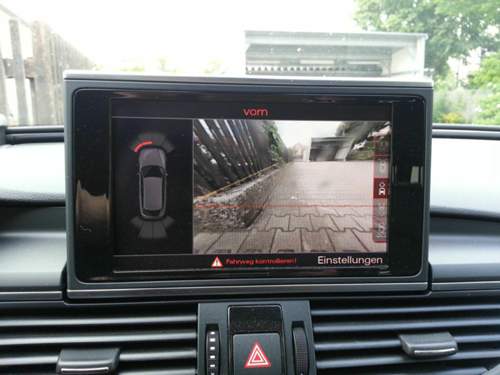

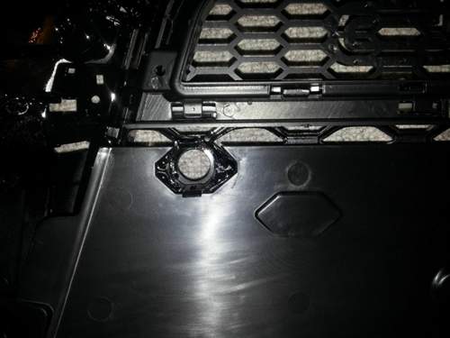

Im Anhang noch ein Bild des Original RS3 PDC halters.
Dann ein Bild vom Nachrüst Grill incl. der neuen PDC Position.
Und zu guter letzt die aktuelle Anzeige bei einem Hindernis.
Ich hoffe das hilft dem ein oder anderen weiter.

Ich habe mich am Wochenende auch nochmal heran gewagt.
Die Sensoren stehen jetzt ein kleines Stück weiter heraus und das Gummi ist nicht mehr so "gestaucht".
Also alles in allem eine sauberere Einbauposition, wie vorher.
Das Problem tritt nun seltener auf.
