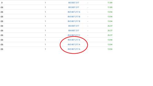

Die 8V4 gibt es, denke aber mal Sportback, deiner ist doch ein Sedan.
Ich glaube ich hatte die A bestellt, muss morgen mal schauen ob ich die Rechnung noch finde.
In der Explosionszeichnung zum A3/s3/sportback/sedan gibt es nur das eine hier. sind identisch ob limousine oder sportback.

Da sieht man ja das es diese 8V4 gibt, allerdings mit C.
Denke mal die werden die A nicht mehr führen, wie so manche Teile dank Sparzwang.
Vielleicht wurde auch nur das A geändert, denn unter
8V4807217 finde ich zb.

Vielen dank für die kopie. Ich bekomme jetzt demnächst einmal das 8v5 807 217 A und einmal 8v4 807 217 C. Mal schauen welches passt. In der Rechnung die Mutter und die 4 schrauben denke ich mal waren für den Quattro schriftzug? Obwohl die kosten kaum was, ich kauf die einfach mit sicher ist sicher. Übrigens der "spoiler" unter dem Grill der tauschbar ist, kostet stolze 250+ Euro. Den werde ich wohl folieren/lackieren lassen.

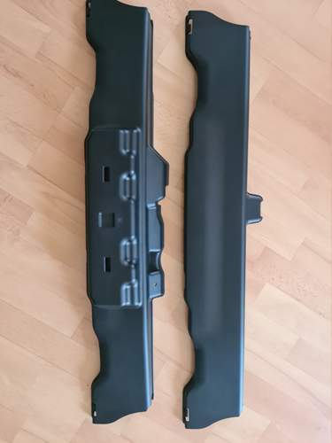

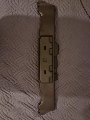

So, das Zeug ist angekommen. Der Prallträger mit C am ende hat keine löcher oder so. Nur 2 haken an der Seite zum einhaken. Wird der einfach dahinter gelegt? Ist die abdeckung nun die richtige oder doch die Falsche? Die andere Abdeckung mit A am ende ist noch auf dem Weg zu mir. Der Grill liegt ja erstmal blank, so wie ich es gesehen habe auf anderen bildern, ist die abdeckung fest an den Grill dran? Könnte mir da jemand auskunft geben bitte.

Also der Pralldämpfer ist nicht mit dem Grill verschraubt.

Also wie geschrieben, Pralldämpferverkleidung ist bei mir nicht mit Grill verschraubt und sollte bei dir auch nicht sein.
Die beiden Aufnahmen sind für den Kennzeichenhalter

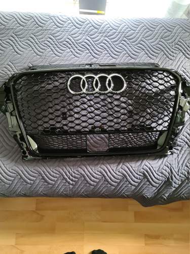

Achso okay. Ich werde dann die beiden teile vergleichen,sobald der andere da ist. Wie hast du das eigentlich mit dem S3 emblem gelöst oder hast du den ganz weg gelassen ? Laut internet soll der ja nicht auf die Waben passen.

Habe eine Wabe genommen die auf gleicher Höhe wie das Origanel RS3 Logo liegt.
Ein dünnes Plasteblättchen in Wabenform geschnitten, von hinten damit die Wabe verschlossen, von vorn dann die Wabe mit Karosseriekleber gefüllt und das S3 Emblem drauf bzw. die Halterung davon reingedrückt und verklebt.

Ich hab nun beide Prallträger Abdeckungen da. Links 8V4 807 217 C und Rechts 8V5 807 217 A. Der unterschied ist deutlich und so wie ich das sehe, ist die mit der Nummer C wohl falsch.
