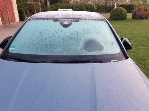

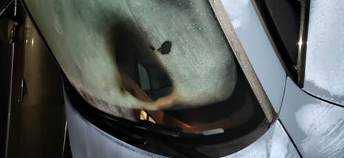

Hallo, ich habe ein Problem mit meinem Audi rs3 8y, der wenn es kalt wird nach fünf bis sieben Tagen nicht mehr anspringt.
Fangen wir mal vorne an, wenn ich mein Auto nachts vor der Garage stehen lasse und morgens aus der Tür gehe und die ganze Scheibe beschlagen oder vereist ist ,ist auf der Fahrerseite ein Handball großes Loch der Scheibe aufgetaut direkt über dem Head-up-Display. Dieses Phänomen tritt jeden Tag auf. Wenn das Fahrzeug jetzt einige Tage stehen gelassen wird ist zu erkennen dass die Diode der Fahrertür die wahrscheinlich die Alarmanlage sein soll nicht mehr leuchtet, denn lässt sich der Wagen auch nicht mehr schlüssellos öffnen. Bei Betätigung der Fernbedienung öffnet sich der Wagen dann aber noch, bei Betätigung des Startknopfes erscheint im Display Batterie schwach muss durch Fahrbetrieb geht geladen werden. Wenn man das Fahrzeug aber nicht startet und noch einige Tage stehen lässt ,lässt dieser sich auch nicht mehr mit dem Schlüssel öffnen. War mit dem Wagen auch schon bei Audi und da wurde auf Verdacht dass head up Display getauscht, Problem aber nicht behoben. Danach habe ich mir von der Feuerwehr eine Wärmebildkamera besorgt und bin der Wärme für das freie Loch in der Scheibe nachgegangen, folgendes konnte ich feststellen an der Lenksäule ist in Steuergerät verbaut dieses kann man durch den Sicherungskasten auch ein wenig sehen. Bei einer Außentemperatur von ca 0°C hat dieses Steuergerät eine Temperatur von 12°C. Weiß vielleicht jemand von euch für was diese Steuergerät ist? Und warum dieses nicht abschaltet?

Könnte TPI 2065829 zutreffen?
„Die Starterbatterie ist entladen aufgrund Buswachhalter SG f Lenkhilfe“

Die TPI hat die Fehlerbeschreibung „Die Starterbatterie ist entladen aufgrund Buswachhalter SG f Lenkhilfe“. Das hört sich für mich sehr nach deinem Problem an. Am besten fragst du deine Werkstatt mal, ob diese TPI zutrifft. Dann muss nicht mehr lange nach dem Fehler gesucht werden, sondern es gibt direkt die Lösung: Update fürs Servosteuergerät.

Ich kann ja mal ein Bild hochladen wo das Steuergerät ungefähr sitzt ,vielleicht ist es das ja wirklich
