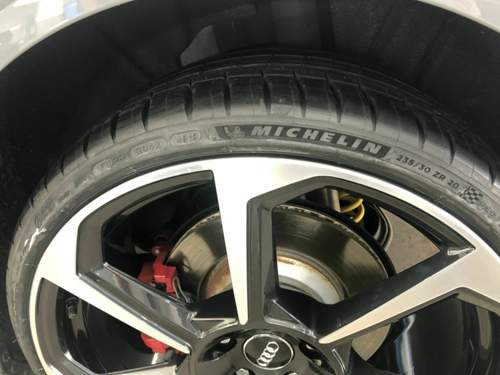

Mich nervt ja total dieser Rost an der Radnabe der Hinterachse. Überlege gleich neue Scheiben für die RS3 8V Limo zu kaufen, die schon schwarz beschichtet sind auch wenn meine nach 19000km noch völlig Ok sind. Müssen dann zwingend auch neue Beläge her? könnt ihr da was empfehlen?

Meinst Du die Radnabe oder den rostigen hinteren Bremstopf?
Die Radnaben streicht man eigentlich nicht sondern entrostet und säubert sie und dann mit etwas Kupferpaste einpinseln!
meinte den rostigeren hinteren Teil. Keine Ahnung wie man die Stelle dort nennt.

Meine hier den Rost, der auf dem Bild zu sehen ist.

@dedml schrieb am 12. April 2020 um 13:07:01 Uhr:
Dirk hattest du nicht nur die Bremsscheibe gewechselt und die originalen Beläge weiterverwendet?
Ja du meinst die gammeligen Bremstöpfe. Die kann man schnell sauber machen und mit der passenden Farbe streichen.
Ja ich habe die brembo Scheiben drauf.
Für mich auch die bessere Optik.
Die Beläge habe ich damals nicht gewechselt weil das Fahrzeug nicht viel gelaufen hatte und die Klötze neuwertig aussahen.
