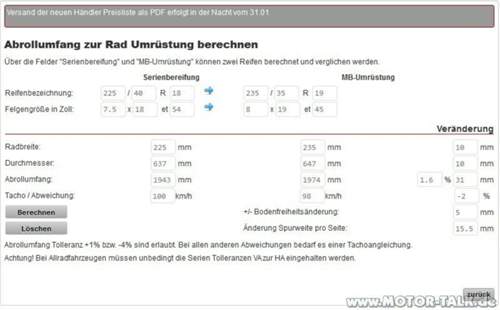

ich würde gerne wissen, ob die beim RS3 serienmäßige 19 Zoll Rotorfelge problemlos auf den S3 passt, wenn dieser vorher ab Werk mit den serienmäßigen 18 Zoll Felgen bestückt war. Wie sieht es aus mit der Einpresstiefe und eventuell störenden Schrauben im Radkasten usw.?
Wie sieht es aus mit Gutachten? Gibt es eventuelle Eintragungsprobleme?

Na im Endeffekt wird der Tacho mit dieser Umrüstung dann vielleicht genauer gehen als ohne...das heisst das "Voreilen" entfällt und man fährt tatsache auch mal die Geschwindigkeit, die der Tacho zeigt.
Aber ich meine der Gesetzgeber schreibt vor das der Tacho voreilen muss.

Weis das jetzt einer ob man 235/35/r19 ohne Tachoanpassung fahren darf oder nicht????
Ich hab jetzt mal den "Test" hier gemacht: http://www.eta-beta.de/shop/Abrollumfang-berechnen.html
darf ich das jetzt machen oder nicht ???????
bei ner 8x19 ET45 Felge
Gruss & Danke

Mich würd gern noch interessieren wer alles mit 235/35/r19 rumfährt und sich das vom TÜV eintragen hat lassen ohne Tachoanpassung !!!
Möchte diese nämlich auf ner 8x19 ET45 aufziehn.
Vielen Dank

habe hier 4 RS3 Rotor Felgen vom aktuellen RS3. 2 haben ET 49 und 2 ET 53.
Kann ich auf die ET 53 Felgen, die vorne sind 235/35/R19 Reifen ziehen?
Haben eine vFL S3 SB.
Eingetragen sind ja nur die Felgen mit ET 49, hab mir aber v Audi eine Traglastbescheinigung geben lassen, dass ET 53 auch passt. Bin mir halt unsicher wegen der Reifengrösse. Hoffe mir kann da jemand helfen.

Wenn du den aktuellen RS3 meinst, ist das der 8V. Du bist hier im 8P-Forum.
Die Einpresstiefe ist übrigens für deine Reifenfrage völlig irrelevant. Die Breite der Felge ist hier ausschlaggebend.
