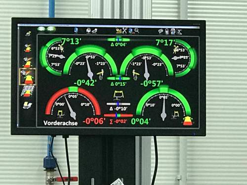

bin gestern über die autobahn gefahren und muss sagen der taugt nix zum schnell fahren.
alles über 240 halte ich für gefährlich !!!
sowas kenne ich nicht von meinem alten RS !!!
das Auto fährt nicht mehr gerade aus !!!!!!! sondern ich musste ununterbrochen leicht korrigieren.
das habe ich jetzt schon ein paar mal gehabt.Dann beim anbremsen zog er leicht nach links, also mein 2004 996 C4 ist da ja noch besser zu fahren als der RS.
Hat keiner von euch das Problem ?
es macht echt keine Freude mit dem Ding mal schnell zu fahren.
Reifendruck ist ok, es fühlt sich so an als wenn die Vorderachse von den Gummis her viel zu weich ausgelegt ist.
Ach ja die Bahn war eben 3 spurig und hatte KEINE erkennbaren Spurrillen
Gruss Uli

Mein Tipp: Erstmal Reifendruck pruefen. Wenn der passt, fahr mal zu deinem Haendler und lass den mal eine Spurvermessung machen. Sollte zwar von Werk aus korrekt sein, aber das sollte die Scheinwerfereinstellung auch, ist sie aber bei Audi fast nie.

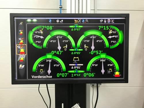

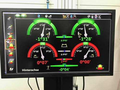

Themenstarteram 28. Dezember 2016 um 9:36
bin heute morgen gleich mal zur Achsvermessung gefahren, da ich bevor ich mit Audi Kontakt aufnehme wissen wollte wie der RS eingestellt ist.
Mein Reifenhändler hat seit ein paar Tagen einen hochmodernen Prüfstand bekommen.
die verbauten Achsen sind in seinem System hinterlegt als konnten wir auch vernünftig prüfen.
Transportsicherungen waren alle entfernt :)
Ich habe vorher - nachher Bilder eingestellt, sobald ich mit dem RS wieder auf der Autobahn war werde ich berichten

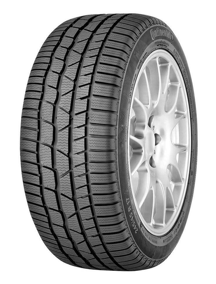

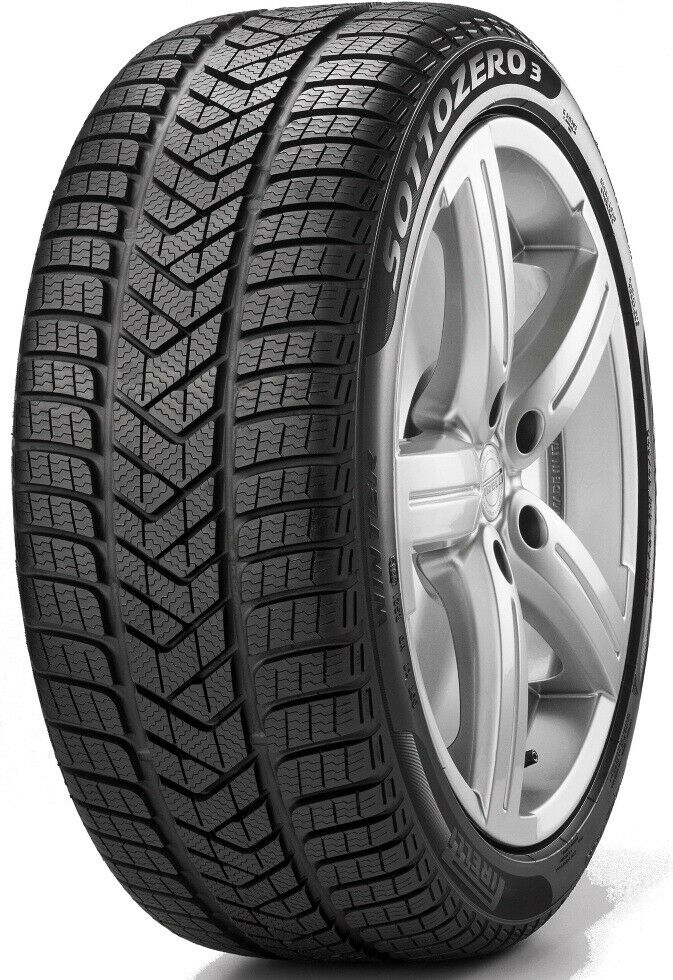

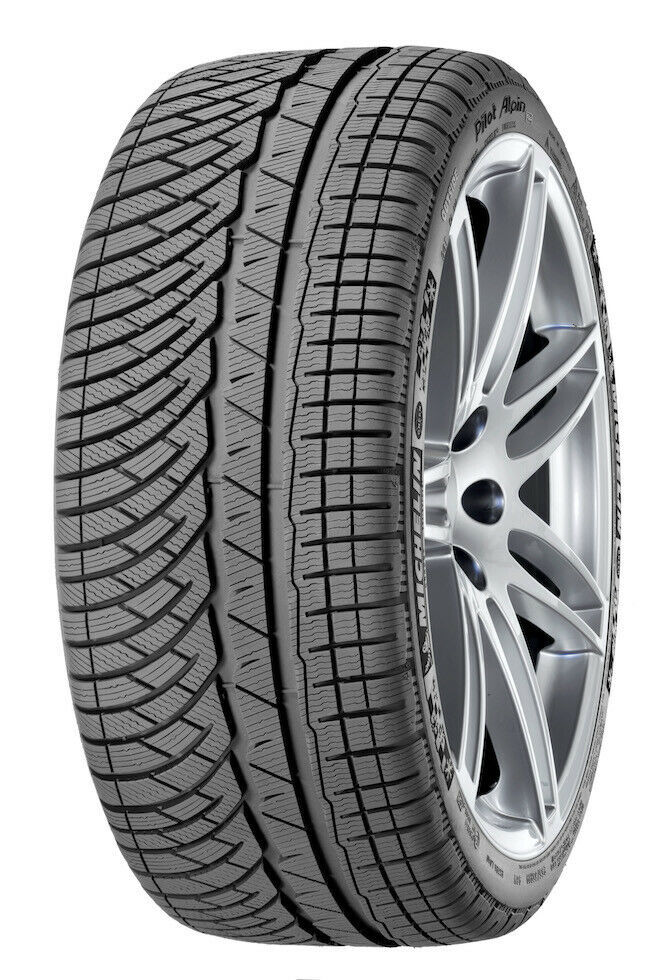

ES GIBT VON AUDI NOCH KEINE WINTERREIFEN sind laut Audi und meinem Händler im Rückstand
3 reifen kommen bis 270 Km/h in frage meiner Meinung nach.
Continental WinterContact TS 830 P - 245/35 R19 93W XL
Pirelli Winter Sottesero 3 - 245/35 R19 93W
Michelin Pilot Alpin 4 - 245/35 R19 93W XL
Contiwintercontact-ts-830p
Pirelli-sottozero-3
Michelin-alpin-4

ja es gibt Reifen, aber Audi kann oder will die Felgen dazu nicht liefern, da ich den Wintersatz mit bestellt und schon bezahlt habe werde ich mir keine Zubehörfelgen zulegen.
aber das ist ja hier auch nicht das Thema, sondern das schlechte Fahrverhalten bei hohen Geschwindigkeiten
dazu hab ich heute eine Achsvermessung durchführen lassen...siehe Bilder
Gruss Uli

so.. bin dann mal auf die Bahn und.....läuft :)
lag echt an den Einstellungen von Audi Premium eben :)
