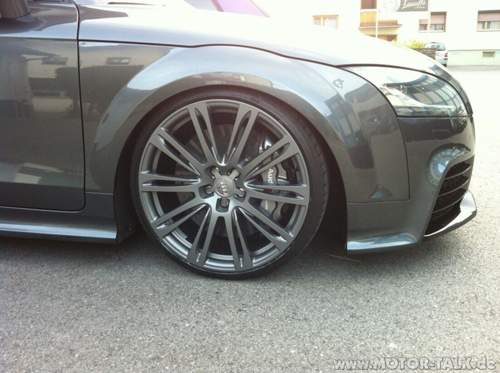

Habe ja auch diese Aktion bei meinem durchgemacht mit neuen Belägen, Massekabel und Luftführung. Hab letztens paar mal aus 270 runtergebremst und hatte danach sofort ein heftiges Vibrieren beim Lenkrad. Man hat richtig gemerkt, dass die Bremse rubbelt. Da habe ich dann aufgehört und bin ruhig gefahren, aber so macht es keinen Spass. Weiss nicht, ob ich mich nochmal an Audi wenden soll. Ich meine, was soll das bringen? Die Bremse ist halt nicht das Wahre. Andere Bremsscheiben mit anderen Belägen und es wird wohl gut laufen.
Bei mir das gleiche mit den Rubbeln. Quietschen tun die neuen Beläge aber nur sehr selten und ziemlich leise. Hatte aber mit den alten Belägen auch wenig Probleme wegen Quietschen.
