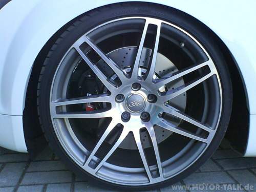

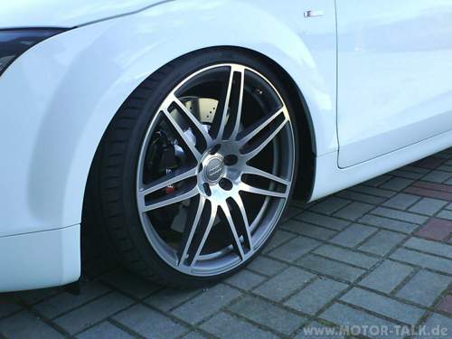

Für alle, die Interesse haben, Bremsen ohne Probleme eingebaut. ( keine Umbauten,... )
Kosten 2190 Euro inkl. Einbau.
Voraussetzung : die Felgen passen 😁
Bremswirkung nach dem Einfahren: 😁😁😁😉
Dsc00379
Dsc00380
Dsc00381

Original geschrieben von MartinsTT
Hier nochmal, wies so im Ganzen aussieht.
Ich finde es passt auch optisch zum 2.0er 😁
Mir kommt vor deiner wird jedes Jahr tiefer....😁
Stehn ihm aber gut, die gelochten RS scheiben!!

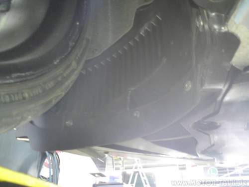

hast du diese seitenteile auch verbaut, ich habe sie jetzt vom ttrs weis nun nicht ob sie auch bei anderen modellen schon verbaut sind, bei meinem 2.0 war die schale vorher geschlossen, so kommt die kühle luft direkt zur bremse durch die frontstoßstange.
LG
Dsc00536
Nein, meine Felgen sind so offen, da kommt genug Luft dran !😁
Wenn du die Bremse willst, solltest du erst prüfen, ob deine Felgen über die Sättel passen !
Dsc00389
Dsc00390
naja mit offenen felgen hat bremsenkühlung ja nicht viel zu tun. und die ingeneure von audi werden schon wissen warum sie den fahrtwind mit zur kühlung von der ttrs bremse nehmen. ich fahre im sommer 20 zoll und im winter 19 zoll und da die vorraussetzung für die ttrs bremse nur 18 zoll felgen sind sollte die mit leichtigkeit passen..
