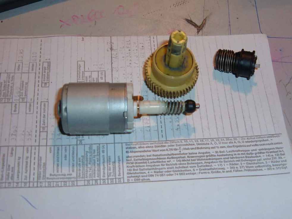

mein Golf 2 (MKB: RP) macht inzwischen, was er will ;)
Nicht nur dass die Leerlaufdrehzahl astronomisch hoch wird (3000-4000), der Wagen beschleunigt tatsächlich auch von selbst! Am Gaszug scheint dies aber nicht zu liegen... bin mir nicht ganz sicher, aber sah nicht so aus, als würde dieser hängen. Das Ganze tritt recht sporadisch, aber häufig auf. Mal direkt nach dem Start, mal erst nach gewisser Fahrstrecke.
Kennt jemand das Problem und noch besser: Dessen Lösung???

Hört sich nach einer undichtigkeit am monojet flansch oder der ansaugbrücke an.

Geh zu VW,sag du hättest gerne einen DRosselklappenansteller für einen Golf2 RP,bau den ein und gut isses.

Wenn das Auto mit eingelegtem Gang von alleine beschleunigt,ists wohl zu 99% der DKA.
Wollen wir wetten das das hier auch der Fall ist??

Ja, der gibt mit eingelegtem Gang Gas! Sagt mal, wie sieht denn der DKA aus??

Würde drumm wetten das es der Drosselklappensteller ist, hatte das schon bei vielen RP's.
Ist aber sauteuer das Teil es seidenn du bekommst eins vom schrott. probier es da aber lieber erst aus...
