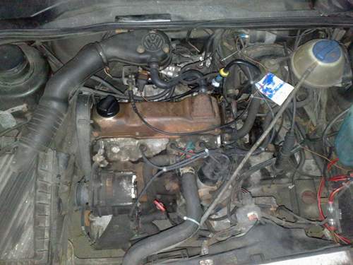

Liebes Forum,
ich braeuchte euren Rat, nachdem ich mit meinem Problem nicht wirklich weiterkomme: Mein RP Motor (original unveraendert) laeuft einwandfrei, rund, hat Kompression... Im Standgas hat er allerdings eine Vibration wie ein Diesel—vor allem am Armaturenbrett und Lenkrad. Allerdings erst, wenn er warm ist (und bei ca. 900 U/min einregelt).
Hab vorsichtshalber alle Unterdruckschlaueche gewechselt, Motorlager ebenso, aber das Problem bleibt.
Ideen?
Gruss Ips

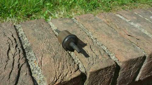

Mein 91er hatte den auch nicht. Hier kann man auch die Nummer lesen.
20150506-151354
Läuft bei Partscats unter Kraftstoffkondensator, wenn es die Tn 055131527 hat
ebend das sieht man schon mit der form und der hat da nichts zu suchen.
vielleicht dachte einer das ist ne kraftstoffleitung ^^
Möglich ist alles
Diesen "Nicht-Filter" haben halt einige RPs ab Werk in der MFA-Unterdruckleitung. Dient wohl als Kraftsoffabscheider, falls da mal was hinkommen sollte. Das ist halt so, auch wenn es Himeno nicht passt...
Im Ersatzfalle wurde der halt oft durch einen richtigen Filter ersetzt, weil es im Zubehör halt keine leeren Filter gibt.
wa soll das heissen? auch wenns himeno net passt!!!
ich hab so ein teil da halt noch net gesehen und kraftstoff dahin? das ist eine saugende leitung da sollte kein benzin hin kommen!
Naja, VW hat das Teil halt damals dort hin gebaut. Du bist aber überzeugt, dass es dort nichts zu suchen hat...
Das ist jetzt auch keine Seltenheit, dass man in die Unterdruckleitung was einbaut, dass kein Benzin durchlaufen kann.
vw aha aber im teilekatalog ist es da nicht zu finden das hat sogar jakob bestätigt.
naja das läuft wohl genauso wie die kurbelwellenentlüftung die einige habe aber der grossteil net und auch net gelistet wird.
und das kein benzin durchlaufen kann bezweifel ich da es ja ein benzinfilter ist durch den benzin laufen kann.
was du meinst ist ein wasser bzw ölabscheider.
Na sicher ist es im Teilekatalog drin... Wenn es da nicht drin wäre, dann wäre es wohl kaum bei partscats.info gelistet.
Nennt sich in der AKTE "Kraftstoffkondensator für Multifunktionsanzeige".
