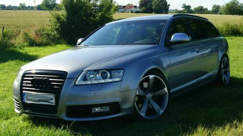

So sehen die 4G 20" aufm 4F aus!
Bissel tiefer muss er noch...
Einfach traumhaft. Beim nächsten audi kommen die 100 pro rauf !
